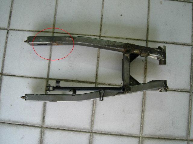

看過很多FZR的後搖臂,在齒盤那邊總是很容易看到有凹下去撞擊痕跡的,連我原本去殺肉場殺的一組外觀完整但生鏽的後搖臂,後來也是莫名其妙的凹了,對了位置後,兇手是齒盤.....?
發現是哪裡了嗎?

 楼主| 发表于 2009-1-6 16:21:08 | 显示全部楼层
不,我說的並不是受力設計的那邊喔,而是圖片上一痕生鏽的那邊

发表于 2009-1-6 17:38:52 | 显示全部楼层
你指的是這個地方嗎??
那個本來就是凹的
发表于 2009-1-6 17:47:55 | 显示全部楼层
本來就是凹的+1

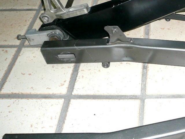

假如真的是圈圈中那個地方的話,那就是不正常的囉。有凹的是比較前面一點的地方。:L

发表于 2009-1-6 18:28:28 | 显示全部楼层
luca兄你的是fz2的後搖庫存嗎?
fzr和fz2在這邊有區別嗎?
fzr我看到現在還沒看過那邊沒凹的
上次去高雄科工的老車展覽看印象中那邊也是凹的
過幾天我再去確認一次
那個點剛好是碟盤鎖點附近
你圖中沒凹的我還真是第一次看到

FZR&FZ2的差別在於右邊牽力桿鎖點,FZ2的在下方,FZR的在上方。
PS:應該沒記錯,如有誤,懇請糾正指導:)
发表于 2009-1-6 21:24:45 | 显示全部楼层
回應 10# dragon 的文章
FZ跟FZR後搖臂的差異,除了牽力桿的鎖點位置外,大概就是鏈條蓋的鎖點,以及後搖臂的寬度(我印象中FZ的後搖臂比較寬一點點點)。我附的照片是FZ的二手品,我自己的FZ2後搖臂,也是沒有原po說的撞擊凹痕。:P
比較可能的解釋,大概就是沒有裝軸環,才會讓後齒盤的固定螺絲去打到後搖臂。不然正常情況下,應該是不會有東西去碰到後搖臂的。;P

发表于 2009-1-10 01:38:33 | 显示全部楼层
齒盤打到的樣子應該跟那樣子不太一樣
他凹進去的地方也是中間...我看過了很多台都這樣

紅圈中生鏽的地方應該是後齒盤的固定螺絲打到的.鏈條太鬆或者烙鏈會造成此現象
