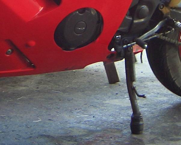

发表于 2009-1-10 02:07:00 | 显示全部楼层
一般來說原本的加長下面燒個鐵是變成這樣
這是fzx加高的樣子..
不然就像長一點的像KTR 或 勁戰的 都不錯
還有電鍍的質感很不錯...
