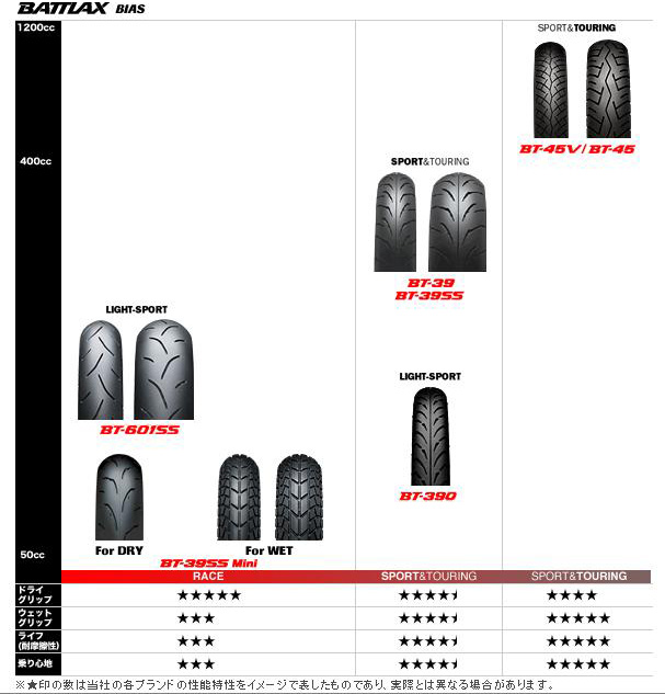

恩~ 經過一番研究之後
我已經找到答案了!
找到最近似台灣原廠fzr的框配置車種
就能用原廠網站上的建議輪胎選用類型來判斷哪種輪胎抓地較好
(原廠網站以 race sport touring來分別)
找了好久只有鈴木的老車還有框型剛好39ss跟39都能用的!
可看圖喔! 有幾款原廠配置100/80/17  120/80/17
而剛剛透過關係台灣普利司通也電話回覆 從日本來的資訊:
39ss的確為性能較高之輪胎 比起來bt39比較適合一般道路使用!
走行性高的場地胎確為bt39ss 成分胎質兩款胎也是不一樣
唯讀配置方面的確39ss對應的排氣量較小
而框較大排氣量較大的車型可考慮bt090
希望對大家有幫助!
