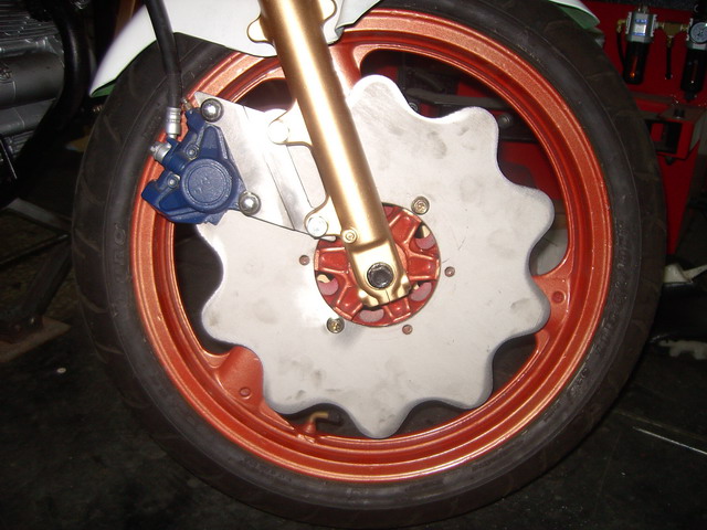

今天拿到一組後300碟跟卡鉗座模件,我先把它裝上去,(因為是模件,所以碟盤還未加工通風孔、造型、烤漆,卡鉗座也是),先把圖傳上來給各位大大看看,目前確定後碟部分卡鉗座及300mm碟盤可配合原廠卡鉗直上,關於卡鉗座跟幾位專業師傅討論過,使用304不銹鋼材質做成的卡鉗座,不可能因為非人為因素造成的應力而掛點,這幾天測式後在向各位大大報告。
我的340碟盤也收到了,也已經安裝上去了,目前確定前碟部分卡鉗座及340碟盤可配合原廠卡鉗直上,還是一樣先傳圖給各位大大看看,測式完必後在向大大們報告結果。
各位大大所說的問題,碟盤外圈浪花部確實太大沒錯,因為雷射切割公司把外圍浪花尺寸切錯了:Q ,還好這組只是模具,用途只是在於是否能上車而已,當然不會用這組式車,(我還有二個小孩要養,不拿生命開玩笑 ),等正式的卡鉗座與碟盤上車與實際式車後,我會在把圖片傳上來,謝謝大家的意見。(我住北斗沒錯)
超感動的,連圖大大都上傳給我參考,還有大家的意見,謝謝~~
在去重切母片,外圍在給我切錯的話我就跟他ooxx,我只要切割10mm,給我切到30mm,:Q :Q

发表于 2009-1-8 00:01:21 | 显示全部楼层
超一拜...
发表于 2009-1-8 00:04:34 | 显示全部楼层
好重的感覺阿
這樣煞車時有的地方只吃一點點 這樣好嗎
发表于 2009-1-8 00:24:45 | 显示全部楼层
回應 1# car3616 的文章
請問阿弘  你是住在北斗嗎?
发表于 2009-1-8 00:32:57 | 显示全部楼层
說實在~~ 感覺有點怪怪的...:L
塞得滿滿的...
发表于 2009-1-8 00:40:54 | 显示全部楼层
天阿=.=........這這.......
你是不是裝錯碟盤拉XD
剛剛一直覺的有問題!!!
你的前碟那個花樣不行,你不要拿自己生命開玩笑!!!
你自己比對一下浪花沒吃到的位置,佔你來另的多少
超過1/2就很危險了,我目測你這個大概約1公分是保持接觸碟盤的
[ 文章最後由 495m2596 於 2009-1-8 01:17 編輯 ]
发表于 2009-1-8 01:01:46 | 显示全部楼层
天阿~~~~~~~~~~~~~~~~~~~~~~~
你是不是裝到齒盤了阿
這讓我想到我們公司做的手組鏈條阿
发表于 2009-1-8 01:35:29 | 显示全部楼层
回應 6# 495m2596 的文章
仔細一看,他卡鉗跟碟盤...感覺再浪花的凹槽會
吃不到來另...
我覺得很危險說.............
发表于 2009-1-8 01:42:10 | 显示全部楼层
原文由 turtlejejo 於 2009-1-8 01:35 發表
吃不到來另...
重點不是吃不到來另
浪花凹曹會直接撞來來另側面,導致前輪卡死,輕者爆前叉,卡前座
重者等7天!!!
发表于 2009-1-8 02:04:37 | 显示全部楼层
原文由 aa0952503033 於 2009-1-8 01:01 AM 發表
你是不是裝到齒盤了阿
這讓我想到我們公司做的手組鏈條阿
的確有齒盤的感覺;P
发表于 2009-1-8 02:50:52 | 显示全部楼层
還有一個重要的問題
FZR前碟是中六孔 可能還可以
不過後碟只有三個鎖點 而且很小
大碟盤造成的力矩會非常大
這麼大力矩在固定碟上面會很容易變形
自己稍微想像一下就知道了 輪子高速往前滾
你要用一股力量阻止他 那個扭矩不是三個小螺絲稱得住
发表于 2009-1-8 02:53:27 | 显示全部楼层
回應 9# 495m2596 的文章
原來不只俺想到這個問題....
該碟盤浪花間距太過大了
另外一個就是 怎麼會沒有散熱孔
良心奉勸 別上路測試
這組感覺實在是很危險..........

发表于 2009-1-8 12:55:29 | 显示全部楼层
轉動會吃不到...
吃到面積也太小....
大哥這樣子太危險了啦@@"

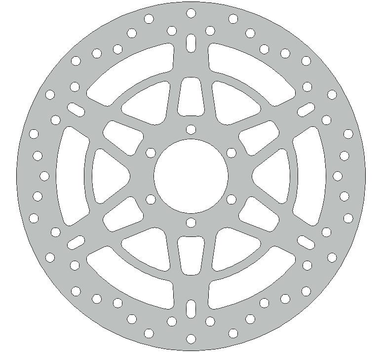

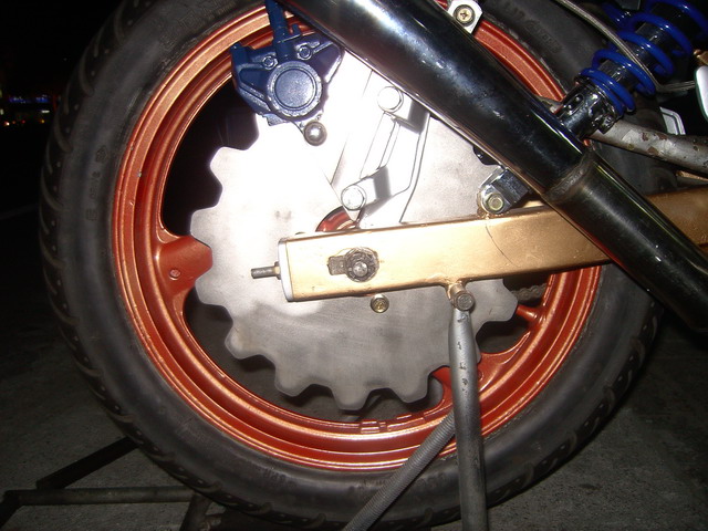

发表于 2009-1-8 13:56:22 | 显示全部楼层
我自己有畫了FZ前碟的圖,送去給工廠訂做,看您要不要參考看看我的圖樣(下圖一、二,這是我車上Brembo 300碟的樣式)。:P :P :P
為什麼前碟我沒有做浪花碟?因為浪花碟在視覺上看起來真的會比較小,像我以前跟阿魚兄買過一片300浪花碟,是還不錯看,可是視覺上size真的有比較小一點(下圖三)。;P

发表于 2009-1-8 14:25:01 | 显示全部楼层
第一次看到來另全部咬在缺口處的浪花

发表于 2009-1-8 19:00:02 | 显示全部楼层
此組碟盤上路不用兩公里  車主大概就上新聞了...
