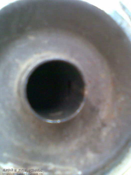

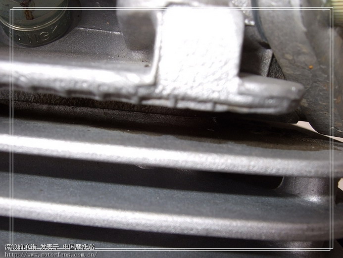

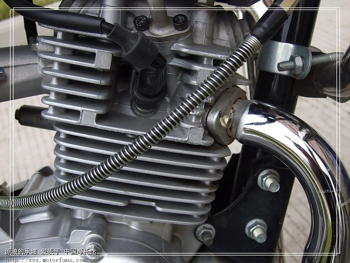

    当时不幸运的事情还是发生了,首先是5000公里的时候发现车的中缸有点渗油(有图),问过渝版,他说应该是钢垫片出了点问题才会这样  我又去修理店问了问,说最好还是不要动,先观察一段时间。   虽说之后没有出现很大的问题,但是心里还是很不爽。 过了10000公里后车的震动和声音那是变得跟原来完全不一样了 ,大很多!  但是更可怕的事情还是在昨天早上发现的, 早上起来热车的时候仔细观察了排气管发现里边有生锈的痕迹,有手指轻轻一摁,晕倒,不摁还好,一摁居然通了个洞,郁闷死!
   才用不到2年,才15400公里,“雅马哈”叫我以后怎么敢相信你的质量和信誉,配件贵就不说了,质量还这么差,无语!   再给我一次机会我也许得好好考虑了,也许当初就应该选择离家门口近的 豪爵铃木!

生銹是難免的~台灣檔車也會.
不過還沒多久就銹穿是慘了點.

缸頭漏油嗎?
拆吧....速度應該會影響到~~

其實台灣的SR150也是出了名的愛灟油..YBR引擎跟台灣的SR150一樣.....
我們台灣的SR引擎灟油也是會從中缸和缸頭灟油..我比你慘..我的車500公里缸頭和曲軸中箱就在滲油了...
至於排氣管..可能是車廠作工的問題了吧...台灣的SR排氣管會生鏽但不會那麼容易鏽穿一個洞....

其實滲油還好吧
真的不爽換墊片就好了
排氣管是扯了一點,至於你覺得聲音變大
試試看 調整  氣門間隙

鏽穿一個洞....真的是滿扯的....我了不起是整枝鏽到不爽.想拿去重新電鍍.
可是破一個洞.用焊的?

排氣管不到一年鏽穿..........台灣的環境應該是夠嚴苛了
使用環境比較特殊一點的話應該也不只沒電鍍的地方
應該連有漆以及電鍍的地方都會有變化
不過看那張圖應該就是品質不好而已

鋼頭滲油那個很簡單,換個墊片不用半個小時搞定,震動跟噪音變大可能跟你排氣管如此快速的鏽蝕有關係,搞不好裡面都鏽濫了@@,如果要換排氣管的話更快,5分鐘以內就搞定。
所以總結來說,或許YAMAHA對於大陸同胞的品質不是那麼在意,但你也只能接受,就好像我們接受了SR150這麼多缺點一樣,有可能你也是個案,墊片換過、排氣管換掉搞不好5~10年內不會出問題也說不定(這我不敢保證喔XD),開開心心騎車最重要啦!

滲油我是不相信o環..用臭膠糊超級耐..新車500公里開始滲油時我就氣到把內鏈蓋.鳥仔蓋.正時調整蓋.全都拆下來糊臭膠...
到現在4萬公里了除了汽缸上塾片和曲軸中箱少數滲油外其他地方都乾淨的像新車一樣...
