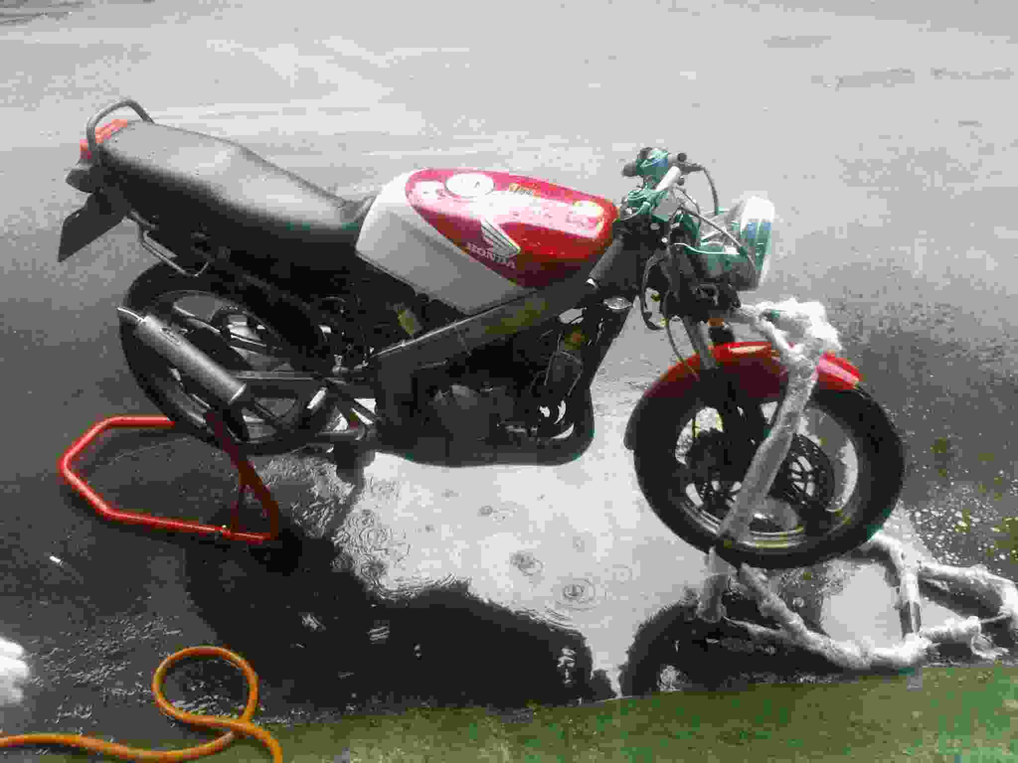

发表于 2009-1-12 00:55:55 | 显示全部楼层
找個有力又穩重點的支撐物,比右邊引擎蓋高一點
架好側柱後車往左倒讓前輪離地,把支撐物架在換水螺絲下方
完工~

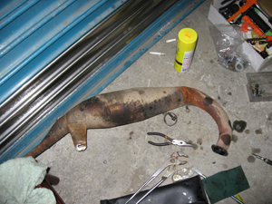

拆排氣管......

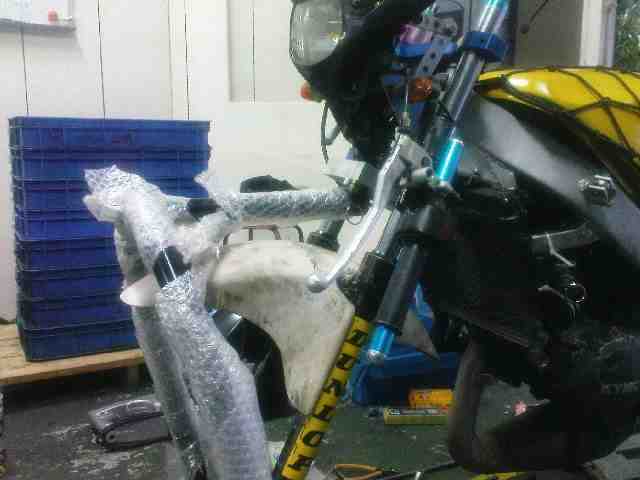

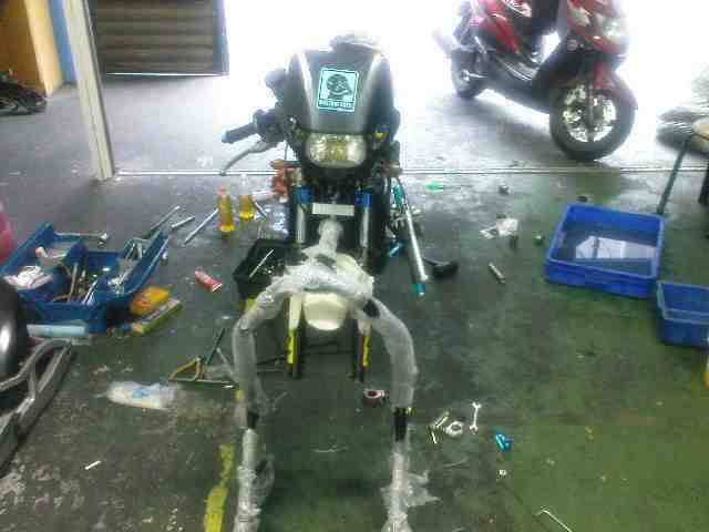

頂前輪 用兩個菱形的千金頂 頂前叉下端 需各墊一個磚頭 拆三角台 請拆管 頂引擎下端
拆後輪.........還是駐車架好用 便宜的一千多就有二手的 倒一次車 你就值回票價了...........................
