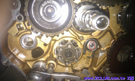

发表于 2012-3-20 19:36:47 | 显示全部楼层
回復 bsas 的帖子
一樣不能打檔,借版請教各位一下
止檔桿鎖在右CASE上的那個『螺絲孔』滑牙了,
有攻牙工具,但止檔桿螺絲那個蹲去螺絲店找不到這種形式,
沒辦法攻大後上新螺絲。
已經試過點上厭氧螺絲膠靜置24小時後出去騎一騎,
大概騎了五公里後又崩掉,止檔桿總成散在右CASE內,不能打檔。
想法一:塑鋼土補洞後重新攻牙。不知道塑鋼土攻出的螺紋會不會容易崩掉。
想法二:環氧樹脂AB膠直接把止檔桿螺絲黏死。
AB膠強度會比厭氧螺絲膠強度夠,但騎多久會崩?沒有得準。
以不拆CASE(打綱套或殺肉CASE)的情況下,
請大家建議一下要怎麼處理比較好?
謝謝大家
发表于 2012-3-20 21:17:26 | 显示全部楼层
回復 c-bugs 的帖子
那個位置還真的麻煩呀。。。
試試重攻後墊銅片或鋁片+AB膠?
发表于 2012-3-20 22:58:15 | 显示全部楼层
回復 c-bugs 的帖子
有試過打牙套沿用原廠螺絲嗎
发表于 2012-3-20 23:06:05 | 显示全部楼层
回復 c-bugs 的帖子
目前想的到的辦法啞焊(阿路夢)補過再攻牙  那就不需換螺絲  再不然看有無適合的牙套(彈簧牙)   再不然就攻牙後去車床車一隻螺絲吧

本帖最後由 c-bugs 於 2012-3-21 17:17 編輯
感謝大家
明天來去買牙套試試,

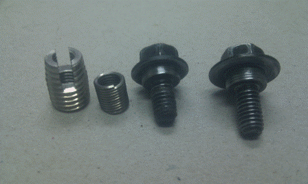

先請教牙套安裝是攻牙後直接鎖上螺紋牙套嗎?
螺絲孔跟牙套間需要上AB膠嗎?
謝謝
紅圈的部分滑牙了
左到右為牙套、彈簧護套、止檔桿螺絲
昨天跑兩家都沒有這種螺絲,最右邊的是勁風鎖馬桶座墊的螺絲,
居然一樣,還比止檔桿螺絲(10mm)長3mm。
牙套外徑10mm、彈簧護套外徑8mm,兩種內牙都是原螺絲規格的5mm,
不敢鑽太大只好先用彈簧護套,第一次測試鎖上後再轉開彈簧護套都會跟著下來,
第二次上新的彈簧護套後就不敢再拆開了,感覺已經鎖很緊了,但用T桿都還可以再鎖更緊。
目前測試行駛里程數約2公里,還沒崩.....,慢慢增加里程數測試看看,怕牽車牽很遠......
謝謝
原來如此。。。筆記~  发表于 2012-3-22 06:11
目地防止液體跑出來 AB膠得刃性不夠~熱漲冷縮~機乎是葛屁了  发表于 2012-3-21 08:23
螺絲膠就夠了  发表于 2012-3-21 08:21
