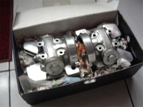

幾年前我就實驗性的把拋光過後的濾心蓋拿去陽極工廠
廠方已經拒收了~可是我說壞了無所謂~結果東西弄出來還真是=慘
很像漆面被不是很強的溶劑咬過的感覺...   我不知道是否還有特殊的處理方法啦
鑄鋁製品我覺得還是拋光方便經濟又美觀~雖然需要常常保養...
這是以前拋光過的缸頭↓
