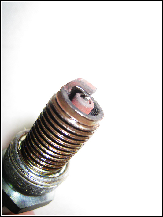

是這樣的
小弟我今天突然想到
我的火星塞好像也很久沒換了
就在我打工完騎車回家的路上
經過車料行就買了原廠的火星塞(D7EA)
但拆下舊的之後
卻也不知該如何判斷使用情況是好是壞?
是油氣太濃或太稀?
在此附上圖片
請大師們教導一下
感恩呀…
ps舊的那顆是D8EV
另外請教一下
數字8和7與A和V各有何不同之效能?

发表于 2009-1-13 23:53:19 | 显示全部楼层
這是生鏽的顏色嗎....
 楼主| 发表于 2009-1-13 23:54:20 | 显示全部楼层
我也不知道耶
應該不算是吧
发表于 2009-1-14 00:34:11 | 显示全部楼层
應該是燃燒很漂亮的顏色

點火系統在引擎運轉時所扮演的角色是在任何引擎轉速及不同的引擎負荷下,均能在適當的時機提供足夠的電壓,使火星塞能產生足以點燃汽缸內混合氣的火花,讓引擎得到最佳的燃燒效率。
點火系統的基本裝置包含了電源(電瓶)、點火觸發裝置、點火正時控制裝置、高壓產生器(高壓線圈)、高壓電分配裝置(分電盤)、高壓導線及火星塞。
舉例NGK的火星塞是號數越大越冷!簡單說若您經常跑長途高速的而火星塞又成白色,是可以試著升一號來看火星塞顏色是否能偏點紅(因為最佳色是白偏紅);若火星塞一直偏黑褐色也可以試著降一號來試試會不會偏白點
((轉貼))
发表于 2009-1-14 07:52:37 | 显示全部楼层
我都是在省道跑.....平均50~70Km/h....
用D8EA比D7EA順暢一點....
後來有換D8EV.....好像是那個頭的材質不同.....
價格多幾十塊錢.....
跑了1萬多了......沒啥問題....:D
发表于 2009-1-14 12:08:44 | 显示全部楼层
D8EA的四個字意思分別是
D→螺牙直徑12mm
8→熱值8 (散熱速度,越大越快)
E→螺牙深度19mm
A→尖端構造...NGK官方是說特殊設計..不過應該是沒什麼特殊設計...
如果最後是V的話
表示是"金鈀"材質的中央電極:)
发表于 2009-1-14 12:11:36 | 显示全部楼层
回應 1# kobebryant0919 的文章
原廠建議的是D8EA喔~
D7EA是野狼車系的原廠建議使用型號
坊間的機車行材料行都亂給亂裝的
D7EA比D8EA熱一號
燒起來可能會比較偏白一點
市區也可能會比較容易爆震一點點
今天裝了材料行給的D7EA,果真嚴重偏白,明天試試原廠推薦的D8EA  发表于 2012-5-15 22:24
