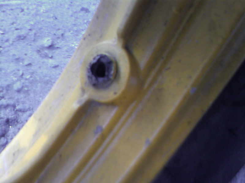

发表于 2009-1-19 19:53:23 | 显示全部楼层 |阅读模式
候輪氣嘴= =
時速140的時候噴掉的
发表于 2009-1-19 19:58:12 | 显示全部楼层
高速嘛.....而且這些框大多也都老了

发表于 2009-1-20 12:03:41 | 显示全部楼层
因為是橡膠 久了會硬化出現裂痕  其實氣嘴也可以算是消耗品之一  XD

 楼主| 发表于 2009-1-20 20:06:34 | 显示全部楼层
原文由 silvia2853 於 2009-1-20 18:30 發表
請問一下...這要怎們買? 怎們換?
我都是找到賣那個汽嘴頭
我實在不想遇到這麼....幸運的事
機車材料行有再賣.它是通用的.找直嘴氣嘴螺絲.幾十塊錢@"@
把輪胎夾扁.然後弄偏一邊露出氣嘴內螺.拆下換掉他@"@
本人建議給車店用.才150摳摳.(我也是噴了以後給車店弄才知道)
希望大家不要跟我遇到同樣的事情.這真的不太好玩ˊˋ.....
发表于 2009-1-21 15:32:46 | 显示全部楼层
去汽車輪胎店裝吧..
汽車用的氣嘴最好用...
NSR..FZR等鋁合金鋼圈都可以裝...
請輪胎店裝一個50元而已...便宜又實用...

发表于 2009-3-21 20:21:30 | 显示全部楼层
回應 1# BRYCE1111 的文章
看開點 平常心~好像也沒使用不會壞的東西 喔
日子久了 更要照顧跟注意~
因為風化導致橡膠圈套硬化龜裂
看樣子 前後輪都要換喔安全點

 楼主| 发表于 2009-3-23 15:37:29 | 显示全部楼层
原文由 zxcvbnm230 於 2009-3-21 22:51 發表
應該沒有爆胎刺激吧;P
答案是比爆胎還刺激..大部分爆胎都是一個小洞(如戳破)然後慢慢洩氣.噴氣嘴是瞬間洩氣.當時噴調的時候整台車大甩頭.
