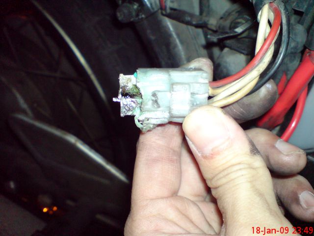

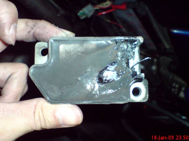

前幾天剛把舊的電瓶換上新的   因為之前的電瓶已經老舊無法蓄電了
換了之後 大燈就比之前亮一點   想說換了一顆電池還有不錯的收穫
沒想到幾天後    騎在路上停紅綠燈時   突然一陣臭臭白煙   本來還以為是停在旁邊的卡車排出來的煙
之後在騎一小段路後  停下來時   空檔燈就不亮了    沒幾秒  動力全無    什麼電也沒有
當然還真是驚訝   之前都沒遇過:Q
之後去查了一下  發現是整流器爆了     連接頭都融掉了
感覺真是   我你壘
不知各位前輩們有遇過這樣的情形嗎?      整流器要爆了沒有預兆嗎?
像接頭都熔掉了  有沒有哪裡可以買得到  或是自己買東西來做的
否則像這樣怎辦    難不成全部的線路都換掉嗎?:Q
爆成這樣 材料店老闆說這是副廠的才會這樣
接頭都熔掉了
接頭都熔掉了

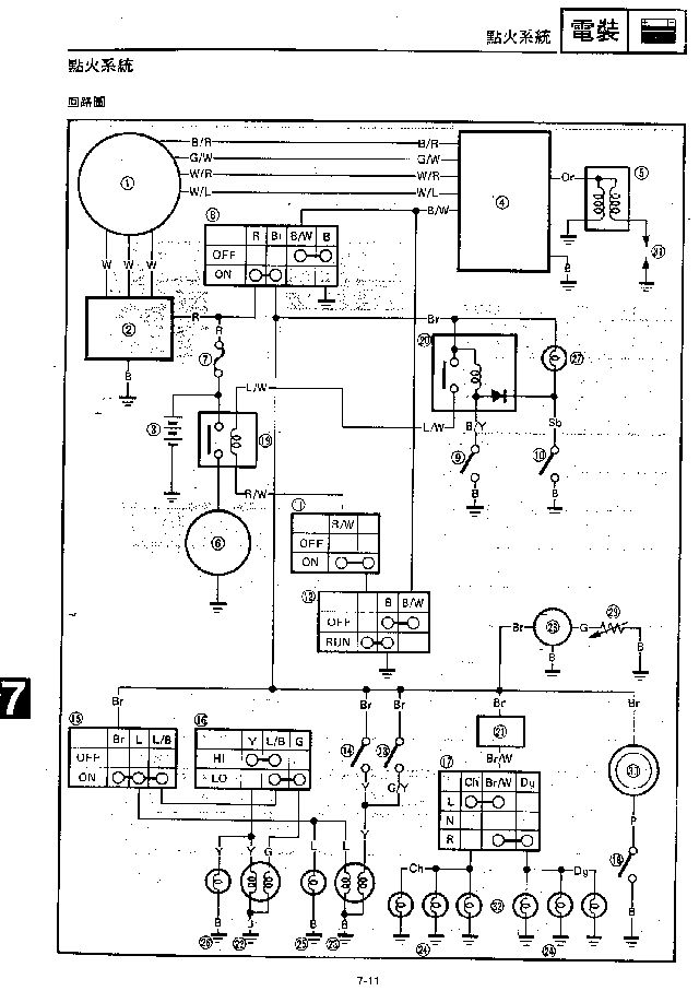

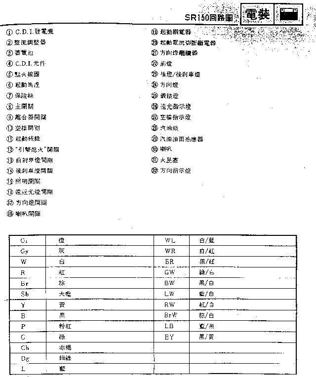

 楼主| 发表于 2009-1-21 21:23:36 | 显示全部楼层
原文由 angle740311 於 2009-1-21 19:41 發表
是喔~那我真的是頭一次聽到耶,保險司燒掉照理說應該短路啦~怎嚜還會連整流器一起燒~~~~這可能要等電系達人為各位解答啦
聽各位這麼一說後來去查表
從愛將的迴路圖看起來  保險絲是在保護進入電池與啟動繼電器電流過大的保護裝置所以可能是先整流電流出了問題
之後保險絲燒斷  導致整個電力喪失

发表于 2009-1-21 22:45:39 | 显示全部楼层
到電子材料行買接頭與裡頭的Pin就解決了
通常會是電池沒有充飽就裝上,造成車子發電線圈以極大的電流向蓄電池充電
整流器散熱不良+接頭接觸電阻過大=過熱
過熱後,材質不夠耐,就燒給你看
正常蓄電池充電才2A以下,那種爛爛的電線還可以耐得住
機車上的發電線圈,請注意,它是發電線圈,跟充電器,是有天壤之別,它不會幫你調整電壓,也不會去限電流。
蓄電池沒電的情況下,發電線圈發大電流去充!
隨便算一下,100W/12V也會有個8~9A的大電流。熔絲是7A或12/15A的。如果沒斷..那就不知道是那裡換過了!
整流器燒的地方是接口處,不能說是整流器燒掉,但也說不一定。
看來接頭的接觸電阻過大,大電流於此造成高溫而熔掉會是主因。
发表于 2009-1-21 22:48:46 | 显示全部楼层
對了~二極體元件掛點是爆開一個點而已,並不會燒起來!
若是整流器掛點,基本上不會破開,會在裏頭破,像是裂開的樣子而已。
老車都會有這個問題,很多原因..
主因在 為了壓低製造成本,若使用品質..不是很耐的材質,當使用一段時間後,會有相關問題產生。但基本上已過了所謂的保固期。
你拆開更換,你也應該發現,電線總成已經很爛了吧!
