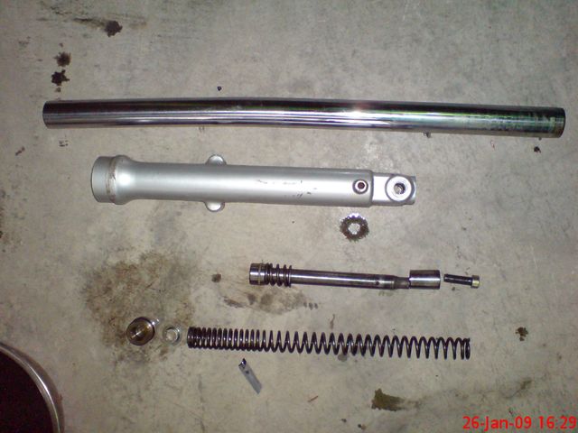

終於
在這過年期間終於自己把內管換好了    在這附上實際的照片可供參考
其實說真的也沒什麼東西   就是要有工具就是了
後來因為不知道要內12MM 買錯工具差點拆不下來   後來勉強自己做出了應急的工具
記得要買的話 內12MM T的話  長度要夠  起買要跟內管一樣長   否則可能就要從下面
用氣動工具內8MM的  利用瞬間把螺絲卸下嘍

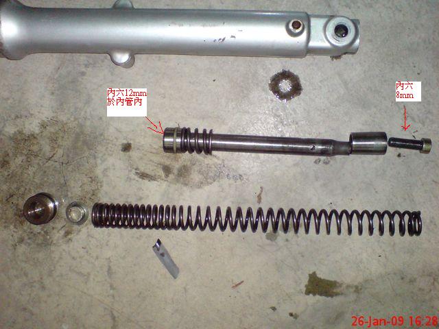

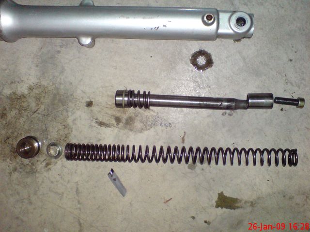

 楼主| 发表于 2009-1-30 01:52:10 | 显示全部楼层
終於
記得要買的話 內12MM T的話  長度要夠  起碼要跟內管一樣長   否則可能就要從下面
就是最下面哪顆倫絲內8MM
就是最下面哪顆倫絲內8MM
內管真的歪了 記得換喔
內管真的歪了  記得換喔

 楼主| 发表于 2009-2-1 18:25:58 | 显示全部楼层
如圖  你用的內六8mm的是在外管    外管須固定   因為他會跟著跑
內管須用內六12mm固定減震桿  這樣才有辦法轉
否則就是直接用氣動工具   直接攻他8mm瞬間轉開
這樣不知了嗎?
就是這隻桿
就是這隻桿
