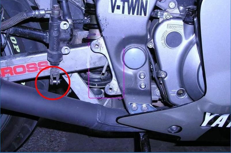

发表于 2009-1-27 12:38:26 | 显示全部楼层
日行虎大的相簿,參考看看,看是組裝出了啥問題,那條彈簧最好要有,功用是把煞車踏板拉回原本的定位。

 楼主| 发表于 2010-12-14 19:02:09 | 显示全部楼层
借用一下 日行虎大大的照片,就是下圖紅圈所示的螺絲鎖孔用錯螺絲,所以鎖的太緊所致總磅不回彈。
发表于 2010-12-14 19:19:04 | 显示全部楼层
那邊根本不是用螺絲
发表于 2010-12-14 20:53:29 | 显示全部楼层
你還沒找出問題喔
