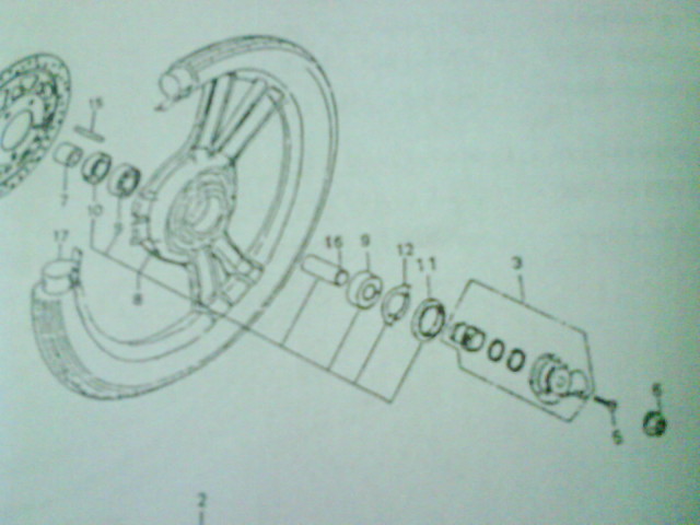

板上大大門不知道能不能幫我找個零件料號!該零件是在前輪
碼表齒輪(我不知道他叫捨麼)跟陪林中間有一個類是墊片但是他
有凸出2個牙目的要帶動齒輪讓碼表線會轉動.旁邊還有一條彈簧.
那是一組的嗎??還是分開的??我的那一個剛剛在拆的時候才發現
他已毀損.能不能請好心的大大幫我找一下他的料號!感激不盡!

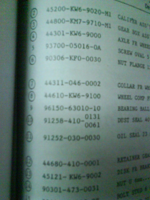

发表于 2009-1-30 01:24:41 | 显示全部楼层
看了一下不甚清楚的零件手冊
你說的類似墊片的東西應該叫"齒輪箱承盤"
料號:44680-410-0001

发表于 2009-1-30 01:55:40 | 显示全部楼层
沒有看起來像彈簧的東西內
不知道是不是碼表齒輪裡噴出來的?
等下貼個圖上來給你看
发表于 2009-1-30 01:59:47 | 显示全部楼层
如圖所示:L
发表于 2009-1-30 11:19:56 | 显示全部楼层
應該  是油封的彈簧啦  油封裡面有一個彈簧圈用來束口的 檢查一下油封是不是軟綿綿的就知道了
 楼主| 发表于 2009-1-31 00:09:48 | 显示全部楼层
原文由 kevin050 於 2009-1-30 11:19 發表
是油封彈簧~"~重點是叫不到料.除非換掉整個油封.車行朋友說.沒裝也沒有太大關西.所以打算放棄她= =+
至於碼表齒輪承盤.原來她跟金勇是同款.我去材料行的時候.拿料號給老闆看.她想都沒想直接拿一個給我= =
嚴重懷疑她把料號全背下來了= =超猛的.多謝2位大大的幫忙黑!
