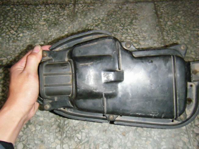

发表于 2009-1-30 22:54:23 | 显示全部楼层 |阅读模式
今天載朋友去谷關走走 (路上預見一台黃n 是車友嗎?
想超車都超不過去 6千都會卡卡的
卡過7千才會往上爬 :( (很久了 我都沒處理 都拉著離合拉轉在放
遇到公車想超車更是痛苦 死不給我過 然後一直卡卡卡 :@
↑以上廢話 以下重點↓
今晚想說把化油器裝回原本的漏油化油器 (原本車上的 不會頓

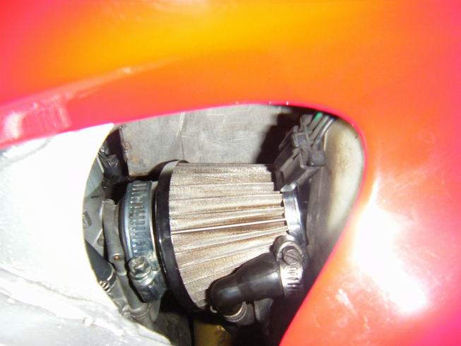

拆完車殼 發現家裡有芭樂 便裝上去試試
沒想到 小n變回原本我剛牽車時的那種感覺 :
問題來囉
1是因為空濾縮小了 車子才一直卡卡的嗎?
因為車子原本來的時候空濾是原廠的
2芭樂裝上明顯改善我6千會頓 出不去
但是它真的很吵 聲音是哞哞的 又像改裝dio
裝空濾時我有調過化油器 但是還是會卡
所以這時候我應該?
1裝芭樂 一直哞哞哞 反正是牛年 ;P  (不喜歡:@

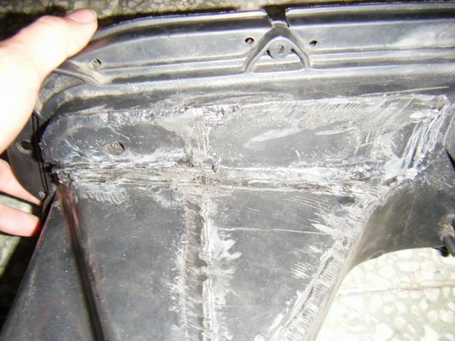

2在縮小的空濾上面開孔 增加進氣量 (應該是這個吧
技不如人 慚愧 慚愧 :L
[ 文章最後由 sell_shoe_no1 於 2009-1-30 22:58 編輯 ]
发表于 2009-1-30 23:08:59 | 显示全部楼层
既然換芭樂會有改善的話可能就是油氣過濃
先看看濾綿是不是很久沒換,或是油嘴太大什麼的
真的想動空濾的話先把空濾蓋上吸氣口的那個軟管拿掉試試看
還是不夠再在空濾蓋上挖些洞,不過不要一次挖太大
改過的N會吵我覺得吸氣聲佔的比例比排氣管還大...
沒裝空濾蓋或洞挖太大會比裝芭樂還像牛叫聲:L
 楼主| 发表于 2009-1-30 23:13:58 | 显示全部楼层
回應 2# of2ks 的文章
棉是我在重組車子的時候換的
裝芭樂時候有拆開看
裡面超濕的 比我女友還濕 :L
感謝意見 我會在考慮的 :D
发表于 2009-1-30 23:31:06 | 显示全部楼层
我以前也有這種問題...可能是RC剛開的瞬間進氣量跟不上排氣量
後來調油針 往濃調有好一點
最後解決的方法則是用...大賣場賣的馬桶用的浮筒 改上岐管
低轉更好拉更順啦
发表于 2009-1-31 01:53:38 | 显示全部楼层
你的化油氣是不是用很久了.所謂的很久是從未更換過化油器.....應該不是你空濾的問題.我之前有遇過這樣的問題...也是大概六.七千轉一直咳.咳過轉速一上去就好了..結果是化油氣太老舊造成的.你看有沒有朋友有多化油器的可以借你試試看的..基本上原廠化油器裝空濾或裝芭樂.我覺得不會差很多(要調風孔.可以邊騎邊試.以個人感覺做調整).因為本來的空氣就足夠.而且海綿上還有油幫助過濾..
補充:你化油器風孔鎖到底之後退幾圈阿?這種化油器大約是從一圈半開始做調整.通常大約都是1圈~兩圈之間
发表于 2009-1-31 15:18:20 | 显示全部楼层
我也是個新手   不過我覺得空濾沒必要縮小
化油器清清看吧   油嘴看看吧  卡卡的會不會是油氣太濃:o
发表于 2009-1-31 19:45:02 | 显示全部楼层
試試看原廠空濾上面蓋子不要裝~
 楼主| 发表于 2009-1-31 21:48:55 | 显示全部楼层
回應 5# qqqooo258 的文章
新的化油器 那天我本來打算要換舊的化油器
可是先試裝了芭樂
我在調整化油器看看 (不是我調的 所以我不知道
我空濾會縮小是因為電池加大的關係
:L
发表于 2009-1-31 23:16:46 | 显示全部楼层
我之前也是加速不順
我之前也是加速不順
開RC之前加速會卡卡的
後來去驗排廢器沒過
老闆幫我調過關而且把加速問題也解決了
一開始我也以為是別的問題
應該就是化油器啦
說不定調一調就好了
