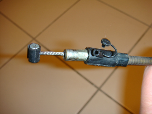

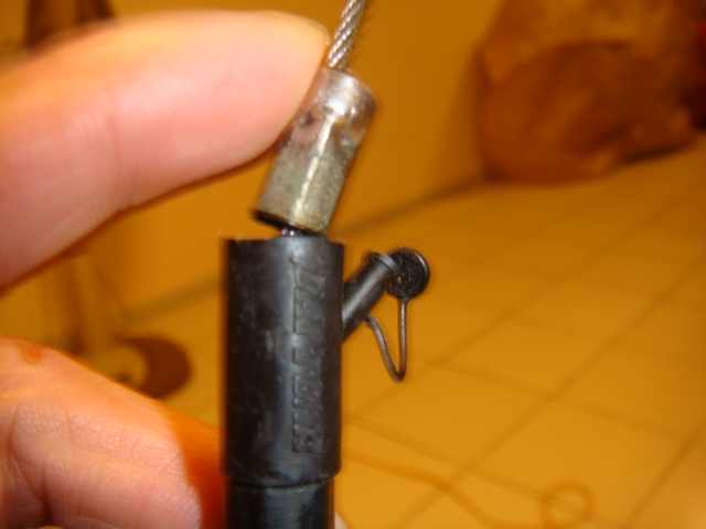

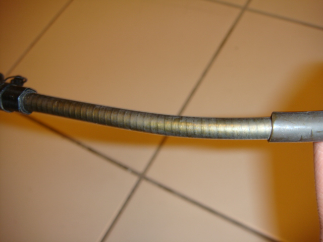

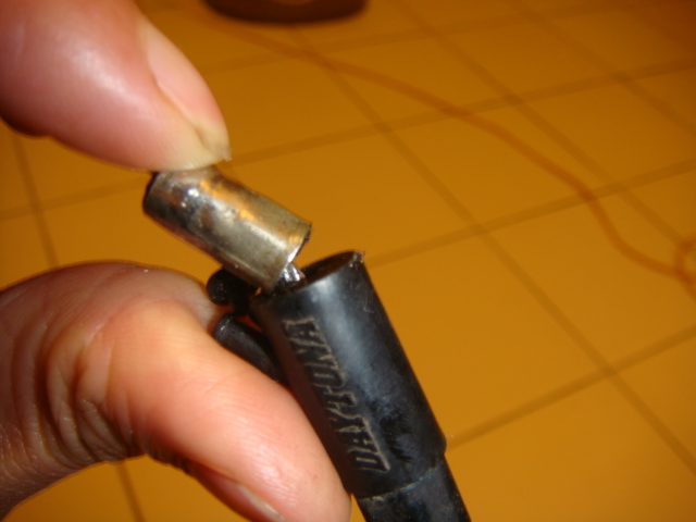

发表于 2009-1-31 09:37:06 | 显示全部楼层 |阅读模式
這條我用好久~蓋子打開還可以加油喔~一條好像700元巴~我以前直接去DAYTONA買的~不過用在NSR上裝低把也是有點短.高把更不用說.原廠裝上去龍頭往左.線頭久了就會斷了喔~我這條頭斷了~剩下一點點的皮還在上面做垂死的掙扎~我上一條也是這樣就斷~接頭感覺不太勇~當時會去買~那小姐是說NSR可以裝啦!在加上小姐的美色我就買了下去~下次想用塑膠軟皮套上去再用火烤軟包覆幾次~應該還能繼續陪我走下去.這條有10歲了(有感情捨不得遺棄)

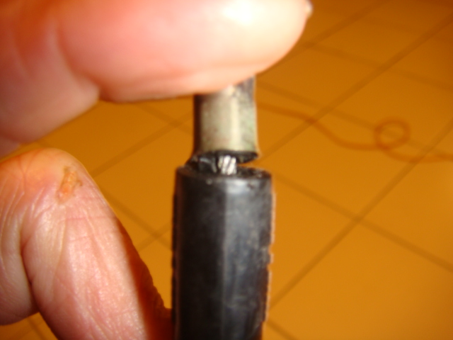

发表于 2009-1-31 09:39:59 | 显示全部楼层
斷?
剩皮?
看不出來耶...

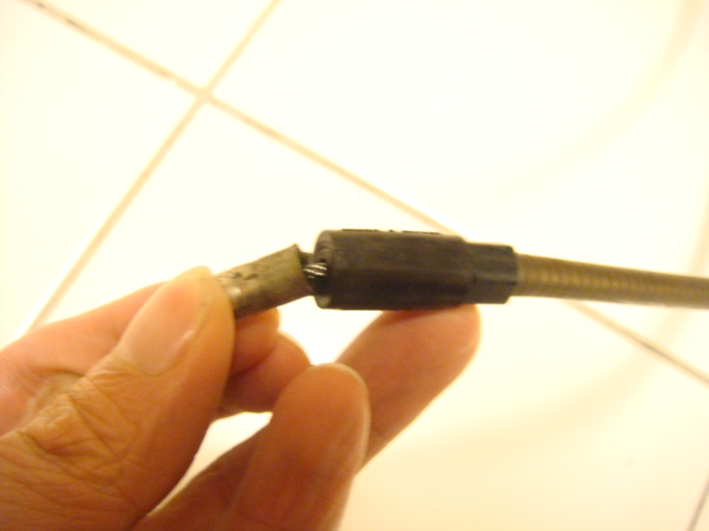

 楼主| 发表于 2009-1-31 09:40:37 | 显示全部楼层
原文由 nsmx1rex 於 2009-1-31 09:39 發表
斷?
剩皮?
看不出來耶...
好啦~我再拍一張給你看~等等喔
是還有一點肉+一層皮啦~不過它的皮還厚的
以下的圖我不敢再拉了~再拉會斷的啦!!

发表于 2009-1-31 21:45:22 | 显示全部楼层
可以補唷!用環氧樹酯(乾了以後粉硬)還是用矽膠(多種型號可以選顏色可以調.有軟有硬)
此外~離合器線是可以量身訂做的. 我阿魯750做過一條.
