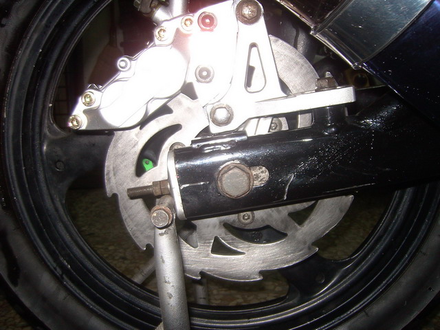

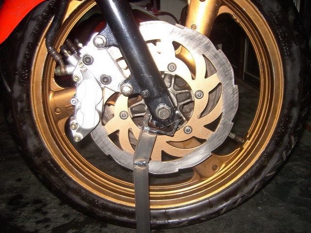

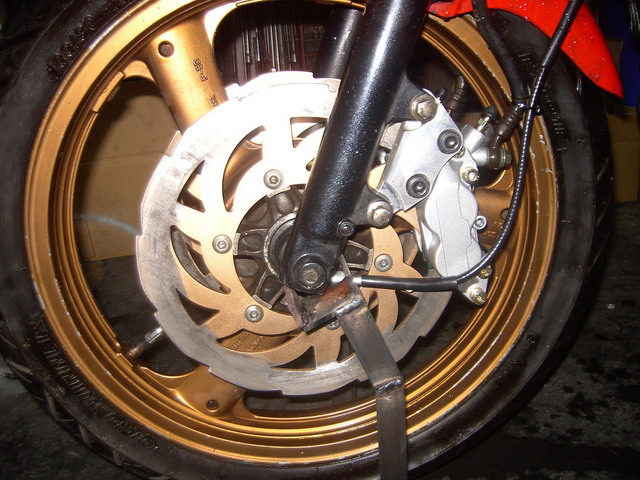

目前已經完成實測,剎車制動能力比原廠好很多,使用對四卡鉗,刊登圖片上來給各位大大看看。

不鏽鋼板經過雷射切割,他還是不銹鋼板
正常的碟盤還需要很多手續,焠火 調質等...
不過還是要給你肯定,有心為FZR貢獻!!
