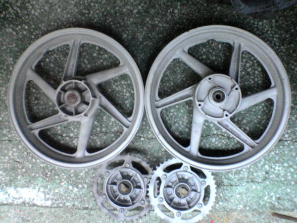

我最近搞了一個後框
好像是VTR250前一代一款車型 他得前後匡是2.5*17+3.5*17
而最近在朋友車行看到一台CBR150的實車
才發現 CBR150的前匡碟盤鎖點 後匡碟盤 尺盤座 尺盤都一樣..
搞不好前後框可以直上歐....
不知道有沒有車友願意試看看??
发表于 2009-2-1 02:11:57 | 显示全部楼层
大哥您好, 我在X拍有問過你問題有關齒盤, 您說那是520的, 但是CBR150原廠是428*45T 應該要修改後齒盤吧??
如果真的可以直上我想應該很多車友會有興趣地!!
 楼主| 发表于 2009-2-1 02:15:20 | 显示全部楼层
原文由 jfl0128 於 2009-2-1 02:11 發表
如果真的可以直上我想應該很多車友會有興趣地!! ...
恩恩....
是啊.....
我需要一台自願者...
