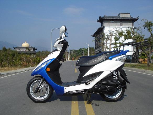

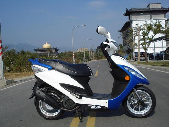

角度照
角度照
右側照
右側照
左側照
左側照

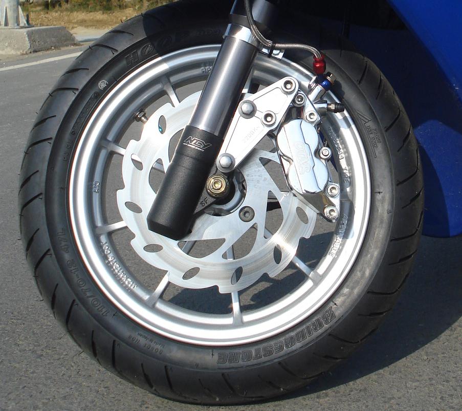

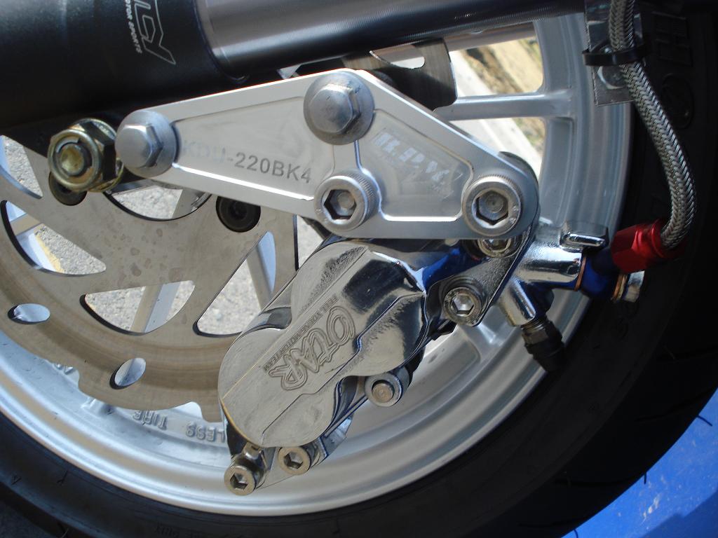

 楼主| 发表于 2009-2-11 23:25:17 | 显示全部楼层
我前面的部品 盡量都選便宜的改裝品 只有卡鉗跟輪圈有挑選 前叉 碟盤 卡鉗座 金屬油管 拉桿等等 都是選最便宜的(能省就省):L
輪圈我選RPM9爪的 比較堅固 風評也不錯:)  卡鉗選OTAR(電鍍的);P   對4制動力夠 而且跟輪圈又蠻配的 而且! 沒有很貴
分享我的前輪圖片 我有放大
前輪
前輪
卡鉗
卡鉗
发表于 2009-2-13 18:45:07 | 显示全部楼层
原來不是用原廠貨喔....
真是嚇我一大跳(汗")
