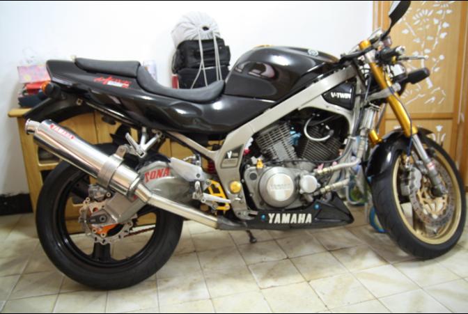

下面是我弟的車車....FZ2...裝前後4DL.......給你參考....

不是只要是倒叉就都是重車再用的喔.......
FZR乾重14X公斤....TZR250乾重13X公斤....TZR125乾重10X公斤附近...
原本對應的車重是多少....裝在我們車上的表現會不會過軟...想一下就知道囉....
也有車友裝這組在賽道因為過彎軟腳而種田的.....
不是說這組不好....而是因為它不可調教.....連調預載都沒有....只能靠不停的換油來達到理想的感覺....
如果說要靠土炮一點的方法增加他的預載.....但是他又是一邊吃彈簧一邊吃組尼.....無從下手...
說實在....連最常見的3XV普通版我都覺得表現比這組好多了.....因為比他好調多了....
不過如果你覺得你喜歡漂亮....喜歡320大碟....喜歡Brembo對四....喜歡2.75框....直接敗下去就對啦...
最大的優點....全部直上....
