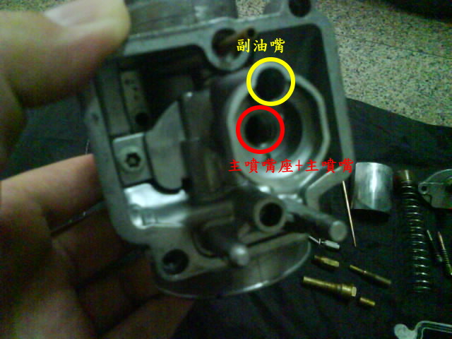

发表于 2009-2-4 17:39:58 | 显示全部楼层
主油嘴用活動扳手拆,用梅花或開口好像是六號
主油嘴座是八號的樣子
副油嘴就在他們兩位的旁邊,一字起伺候
詳如附圖,圖中是已經拆下來的樣子,手邊只找到這張,拆下來之前的忘了拍了:L
