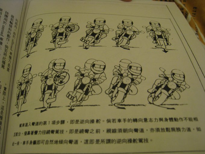

发表于 2009-2-11 09:53:52 | 显示全部楼层
所謂的逆操舵可以參考下圖
車子在行走時,因為陀螺效應而產生平衡
速度越快陀螺效應越強,車子自然也越難以傾倒
這時候只要往龍頭一打,想左轉就往左推(以左手推,右手拉)
這時車子會失去平衡,自然會向左邊傾倒,
但是逆操舵,只有一瞬間施力,如果車身已經傾倒
手還繼續施力,就會破壞原有的循跡性 反而難以操控
不過逆操舵因該是跟滑胎打反胎用意不同才對
這點我沒法解釋

哇靠!武功秘笈都出現了!!
哪裡買的我也要去買一本!!
发表于 2009-2-11 11:56:03 | 显示全部楼层
回應 8# shakti 的文章
哈...這本說我有看過....
裡頭也有解釋到為何要卡鉗下移...等
是很不錯的書
发表于 2009-2-11 12:08:36 | 显示全部楼层
這套是現在的top raider(流行騎士)出版社以前出的書
民國80幾年出的
現在還買的到喔,但是要打去問 還剩多少存貨
他是一整套的叢書
刻意用逆操舵過灣我也沒使用過
就像people講的,其實過灣多多少少下意識都會使用到
而且騎小車也很難會感覺車子不好傾倒
如果有人有芳賀的arai帽子,他在圖片的動作就是逆操舵喔
[ 文章最後由 shakti 於 2009-2-11 12:20 編輯 ]
