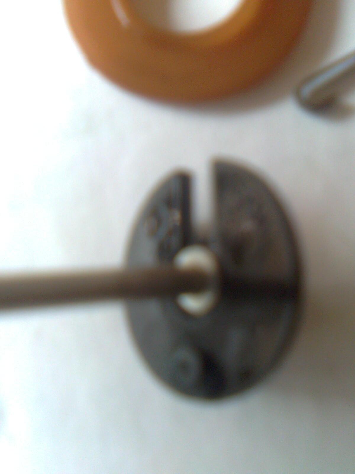

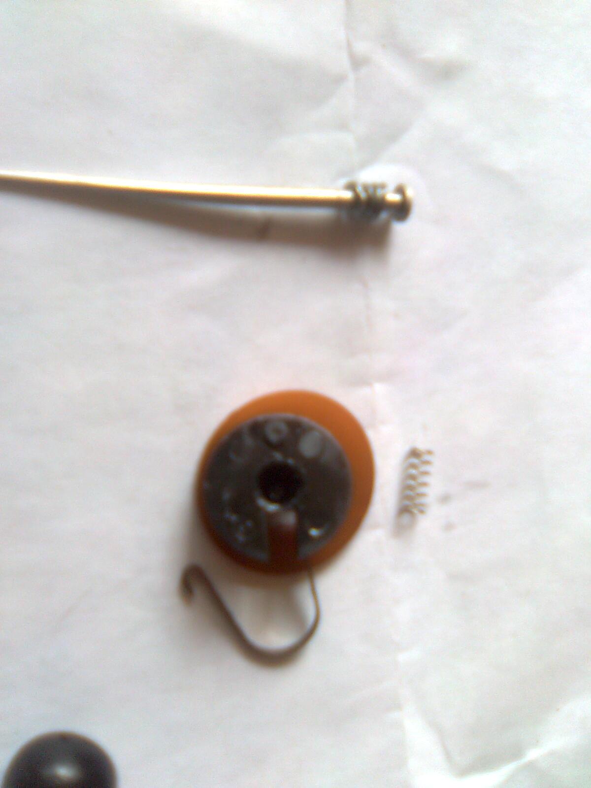

 楼主| 发表于 2009-2-15 01:05:29 | 显示全部楼层
我有修改油針可調地方法>沒很多人用那就算了
发表于 2009-2-15 01:18:55 | 显示全部楼层
原文由 HTR 於 2009-2-15 01:05 發表
如果你有好撇步~煩請PO出來
覺得有幫助或有效的人~自然會採用你的方法
 楼主| 发表于 2009-2-18 22:00:51 | 显示全部楼层
看了因該就懂了要多高多低隨擬調
影像038.jpg 影像039.jpg 看了因該就懂了要多高多低隨擬調
发表于 2009-2-19 00:30:00 | 显示全部楼层
鐵絲萬歲嗎?
高招阿~我以前怎麼沒想到咧QQ
 楼主| 发表于 2009-2-19 00:32:26 | 显示全部楼层
大大那是華絲
厚薄隨你調

哇靠~~
原來還有這招~~我以前也都完全沒想到耶
只覺得一期的可調油針真好......
