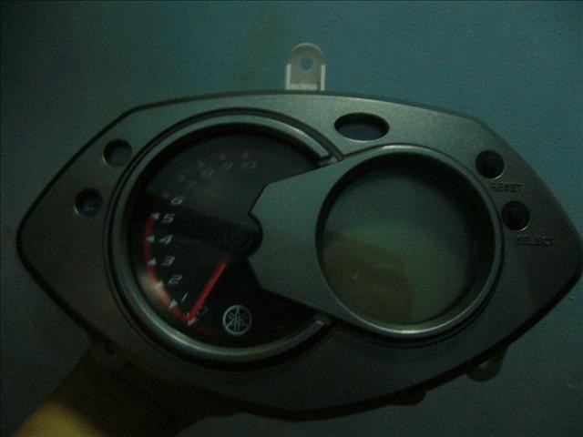

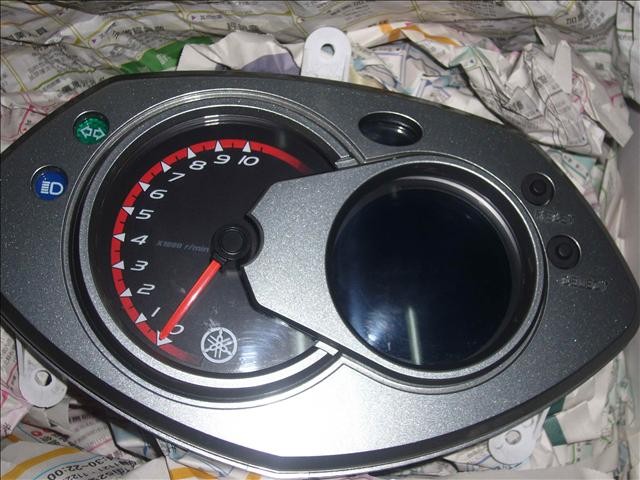

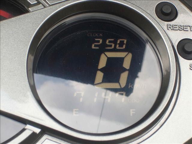

1.原廠新勁戰化油版儀表
未完成
未完成

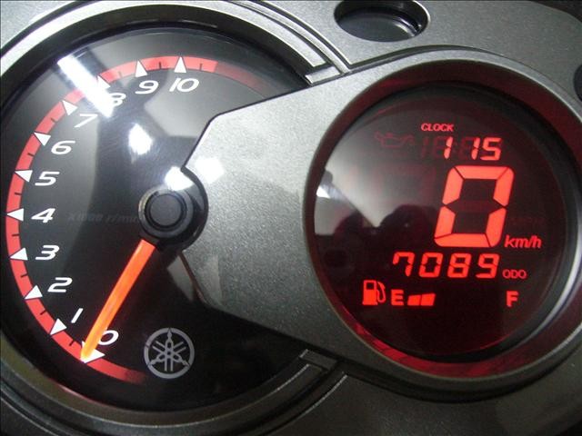

2.改裝完成的表(數字液晶上的小白點也處理掉了!)
完成後
完成後

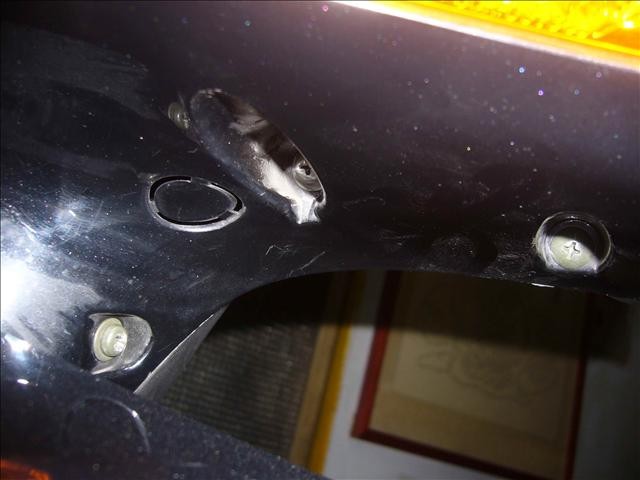

3.卸下左邊三顆螺絲
卸下左邊三顆螺絲
卸下左邊三顆螺絲
4.右邊三顆
右邊三顆
右邊三顆

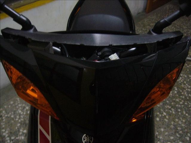

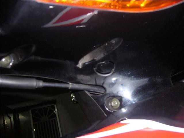

5.拆開天靈蓋
拆開天靈蓋
拆開天靈蓋

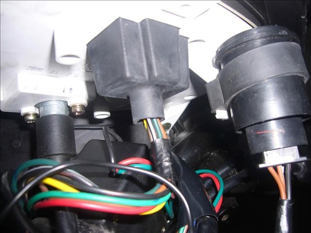

6.天靈蓋內部,拆開左右方向燈的線組
左右方向燈
左右方向燈

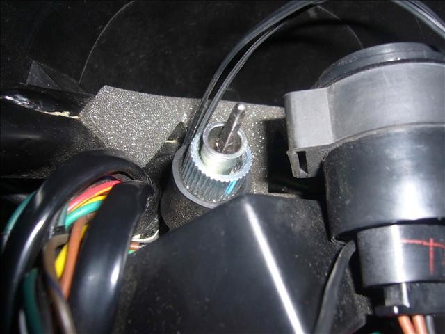

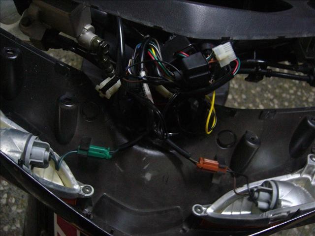

7.這就是碼表線啦!(需要用到14號的六角扳手)
碼表線
碼表線

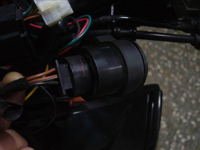

8.訊號線
訊號線
訊號線

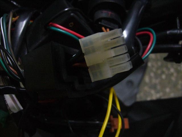

9.繼電器
繼電器
繼電器

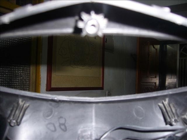

10.車手蓋裡的儀表版鎖點(我覺得裡面二個鎖點很難拆也很難裝..)
儀表鎖點
儀表鎖點
11.線組歸位!
線組歸位
線組歸位

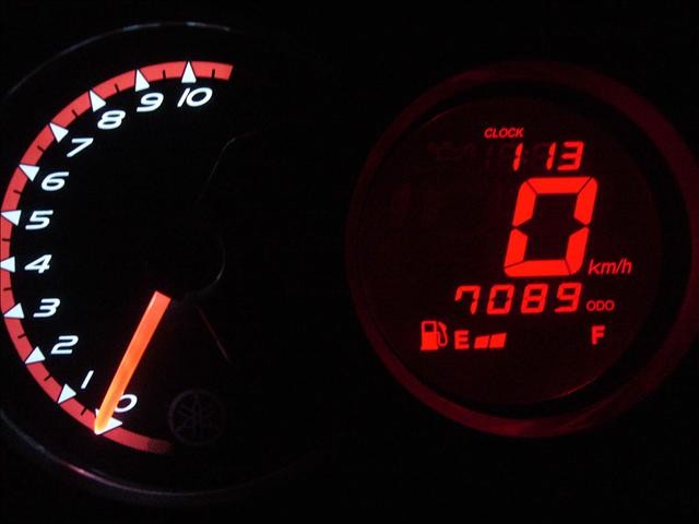

成果驗收!
12.晚上室內關燈
晚上室內關燈
晚上室內關燈
13.晚上室內開燈
晚上室內開燈
晚上室內開燈

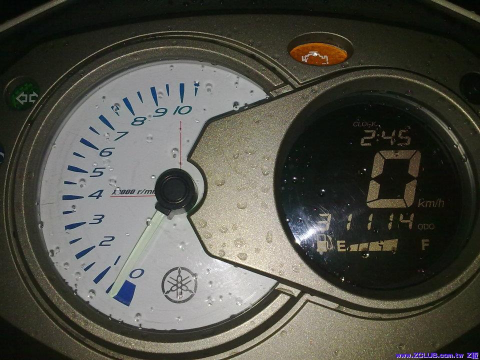

本帖最後由 well7530 於 2011-12-21 12:28 編輯

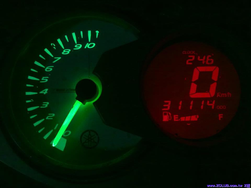

跟我的好像~~ =)) 310641_297521546936248_100000352142495_973715_166367956_n.jpg 379849_297521523602917_100000352142495_973714_959644803_n.jpg
我液晶一樣也是 高反..黑底紅字, 但是 好像太黑  紅字會不清晰,所以改成深紅~"~
轉速  可替換顏色,藍綠黃紅青紫白...
