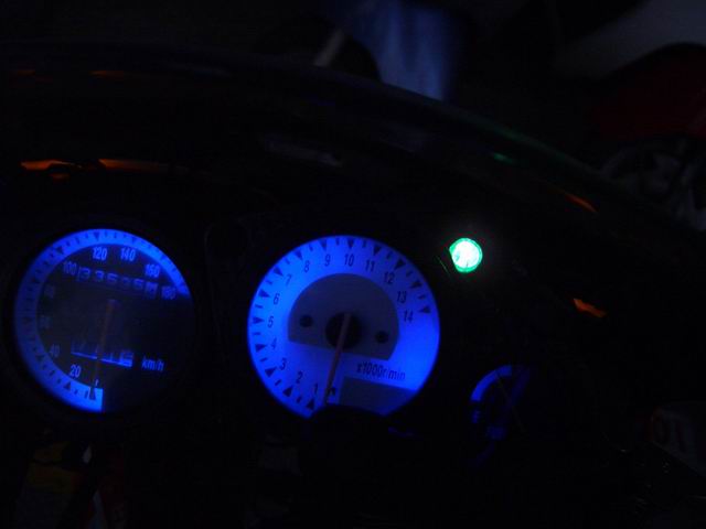

工具:十字螺絲一支 (長的佳)
工時:十分鐘以內
方法:1.用十字把外蓋卸下(螺絲位於大燈上方 蹲下仔細看看) 用長的起子可以不用拆大燈
           2.轉速表 卸下來 時速表則免
           3.轉速表把中間那顆燈座拉出來 時速表只有一個也是拉出來
           4.插上LED搞定(LED有分正負極 差反了可是不會亮喔)
           5.把所有東西裝回去 大功告成
LED規格:我是買12V,但原廠的儀表燈泡上面是標14V
                廣角(散光)型 腳座為T5規格
PS我買的是三晶LED  店員說三晶的廣角較一般的大
請問是否如此 我入手價格為一顆一百元(含LED與T5腳)
以下為用手機照的 希望別傷了大家的眼
原廠的儀表燈配置
改LED後
 楼主| 发表于 2009-2-14 02:38:51 | 显示全部楼层
補充 我油表燈沒換><
因為忘了看腳位 至今也還沒看不確定是否為T5

 楼主| 发表于 2009-2-14 22:19:52 | 显示全部楼层
回應 11# HoratioCaine 的文章
T5跟T10為燈座的規格
FZ2儀表不含油表 共有四顆 但其實只要換背光的兩顆就可以了
都是T5的(FZ2)
要裝T10也OK 但因為T10燈座比較大 所以要挖
(個人不喜歡破壞性質的改裝所以找亮一點的LED配合T5燈腳就行了)
只有方向燈要用AC 而且需要一個止逆的元件 我沒有研究但有映像(去爬文吧 哈)
但我覺得原廠方向燈 就OK了 所以方向燈沒有換成LED
12V還是14V 應該都可以 算一下電流通過量也沒有差太多 不會強烈的影響壽命
我本身是用12V的
去電子材料行找都會有 可以叫他試給你看 (LED從一顆兩元 到一顆兩百都有)
我是懶得找 挑幾顆去試 發現這顆最亮就買了
你可以拿一張紙遮起來 看光型 散光的為較佳的選擇
下一步打算大燈LED化 但電瓶可能罩不住 需要外接鋰電池

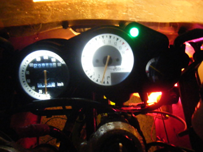

发表于 2009-2-15 03:49:51 | 显示全部楼层
我也來貼一張....
FZR 儀表白光化....
我是用單顆平頭LED...拆遮光罩...
感覺亮度沒有很平均...
給天試試換用冷光條圍圍看有沒有辦法...
发表于 2009-2-16 19:54:30 | 显示全部楼层
回應 16# gpxaboy 的文章
用冷光條應該還不錯喔!!
好想看看到底會是什麼樣子= =+
期待大大的圖
