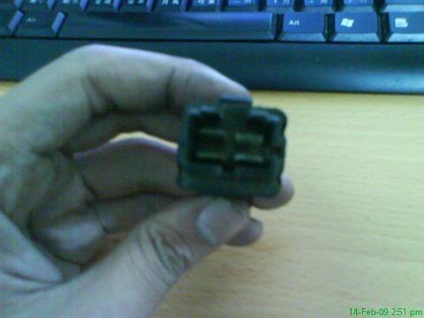

今天發車的時候 ..
要使一轉 ..
就聽到啪啪啪的聲音 ..
尋找之下 ..
是這顆發出的聲音 ..
連帶的後面的電線開始冒煙 ..
保險絲發燙 ..
趕緊把這顆拔下 ..
還是可以發車 ..
不知道是什麼原因 ..
請各位大大幫我抓抓藥 ..
這顆是零件手冊上的啟動電源控制器?
拔掉有差嗎?

发表于 2009-2-14 15:11:05 | 显示全部楼层
哦~~沒差丫
就車子都發不起來就是了,換一個吧~~好像不貴
发表于 2009-2-14 15:12:35 | 显示全部楼层
不過你坐墊下的電系要查一查看看是那有問題,不然這個東西老實說,我也沒壞過,只是把它換成新的而已~~

发表于 2009-2-14 18:55:24 | 显示全部楼层
回應 1# bravehugh 的文章
這是 繼電器、如果是啟動馬達用的、拔掉應該無法發動才對,後面的電線開始冒煙、表示線路有短路現象

這是空檔燈繼電器,啟動繼電器應該是再他對面一個圓型的!!!

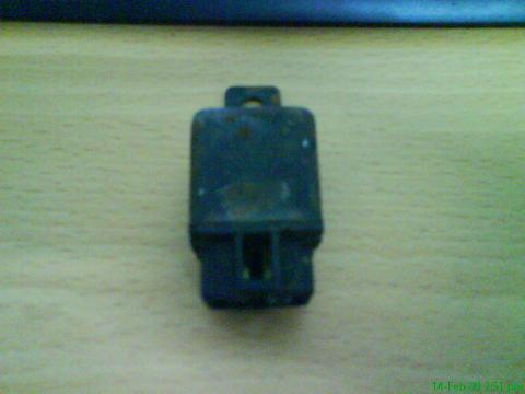

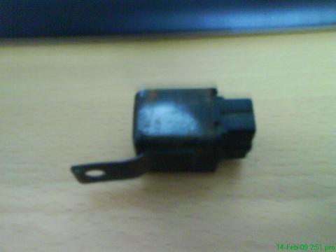

咦,我記得這顆「起動電源控制器」拔掉的話,應該是沒辦法電發才對阿。他的作動原理為判斷「是否在空檔」、或者「非空檔是否有拉離合器拉桿」,必須在上述狀況下,車子才能按電發起動。難道是我記錯了嗎?:L
不過你這顆感覺不像原廠的,後面怎麼多了個小支架。:P
