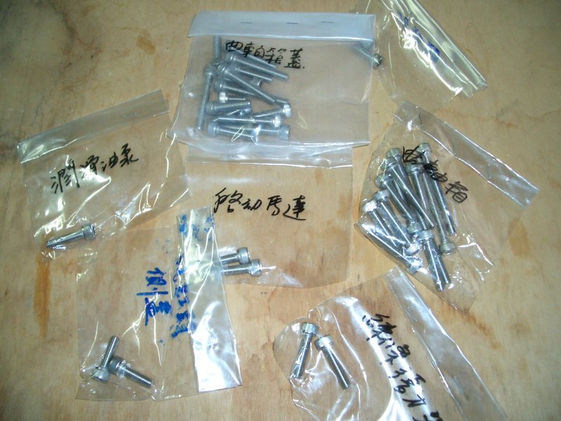

是這樣的,小弟我前幾天上X天拍賣購買愛將引擎螺絲組(46顆)
看到某賣家有全新二手品待售,小弟我因能省則省的心態向該賣家買了他的螺絲
收到後螺絲一看,傻眼!
各位應該都知道愛將引擎有許多螺絲比較特殊,"並非全段都有螺紋"
結果我收到的全都是一般常見的"全螺紋"螺絲:Q
後來詢問賣家,他原先是向這位賣家所購買
http://tw.f4.page.bid.yahoo.com/tw/auction/d37612287?抱歉我真的不是替他打廣告
我仔細看了該拍賣內容,該賣家所列出的螺絲數量加一加只有40顆,但他賣場標題寫的是45顆,怪哉
我整理一下我的問題,請問
一、這種"全螺紋"的螺絲可以代替原廠螺絲而不會有問題嗎?
二、請問板友是否有向該賣家買過?收到的螺絲跟我一樣嗎?
附件是我收到的螺絲照片

发表于 2009-2-14 17:27:55 | 显示全部楼层
有差別嗎
還不是一樣鎖到鎖不進去而已
也沒人說全段螺紋就一定要鎖全段 ...
不會有人想要滑牙或斷螺絲吧
:L
[ 文章最後由 sell_shoe_no1 於 2009-2-14 17:30 編輯 ]
发表于 2009-2-14 17:33:42 | 显示全部楼层
全螺紋並不會有什麼問題阿
內六角的螺絲要擔心鎖太大力把螺絲鎖斷~
還有把六角板手鎖到斷掉
[ 文章最後由 zxcvbnm230 於 2009-2-14 17:37 編輯 ]
发表于 2009-2-14 18:07:32 | 显示全部楼层
不會怎樣!
而且A2白鐵螺絲是SUS304
硬度高達90HRB
延伸率大約40%
又韌又硬,想鎖斷還真是不容易
发表于 2009-2-14 18:24:03 | 显示全部楼层
想鎖斷螺絲有困難,想鎖暴CASE很簡單
发表于 2009-2-14 18:34:31 | 显示全部楼层
全新二手品......
发表于 2009-2-14 19:53:53 | 显示全部楼层
那個螺絲是M5還M6的啊??
 楼主| 发表于 2009-2-15 00:26:04 | 显示全部楼层
謝謝各位,如果全螺紋的螺絲使用上沒問題我也就放心了
只是因為跟原廠不同,讓我有點擔心罷了。
To zxcvbnm230:螺絲應該是M6
发表于 2009-2-15 00:59:42 | 显示全部楼层
這種螺絲之前有看過車友有換過.換了之後會多幾根.只是鎖的時候要注意扭力.畢竟case是鋁合金的
发表于 2009-2-15 01:00:14 | 显示全部楼层
304算普普吧~~正常都用304..
用到316這樣價位二話不說買10套....
发表于 2009-2-15 23:51:22 | 显示全部楼层
全螺紋強度較差
发表于 2009-2-17 15:38:30 | 显示全部楼层
要是我我覺得寧願縲絲爛一點....頭斷掉還會露一點點出來可以用暴力鉗夾....
而且case並不用鎖太緊...之前我第一次開case就覺得原廠並沒有用很大力去鎖他...
