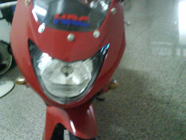

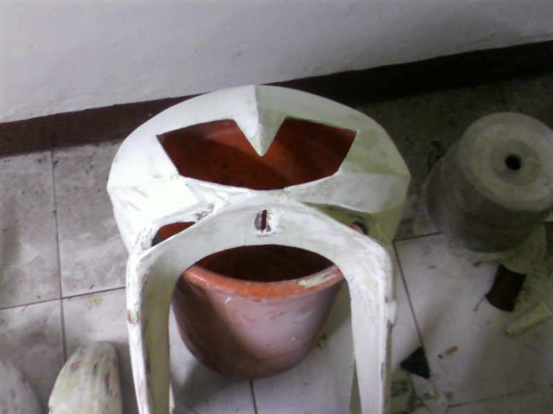

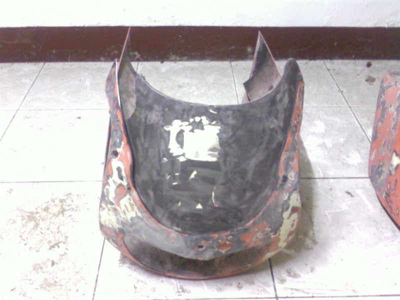

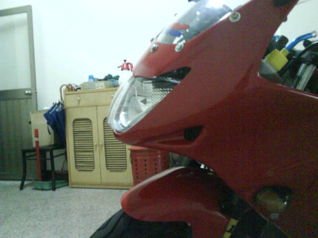

我家小嫩N大燈有夠給他暗.剛好看到GTR大燈還不錯看!就心想能不能改上捏.
比對了一下~發現大燈跟車殼有段不小的差距.好吧!就給他改下去算了!反正我
要烤漆.就一起搞下去巴!請看圖說故事~注意照片上面的說明(最上端的小字)[localimg=400,300]1[/localimg]
處理過程順序1.去底漆.2上油土3.上玻璃纖維4上鍍鋅補土.5上塑膠補土.6上細補土.7上PU封底漆8上底色漆..............用說的粉快~用作的就非常久了.至於其他小細節~因為不是很重要我就沒打出來了~大家看重點
吧!當然有任何問題都能提問唷~有任何指教小弟我也相當歡迎嘿!
PS"我並沒有要模仿任何車.這車殼完全是靠我喜歡的感覺去做~所以不要說像哪台車還是不像之類的

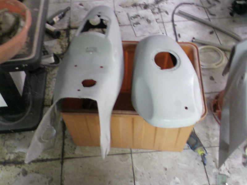

車殼原本有破損的地方
車殼原本有破損的地方

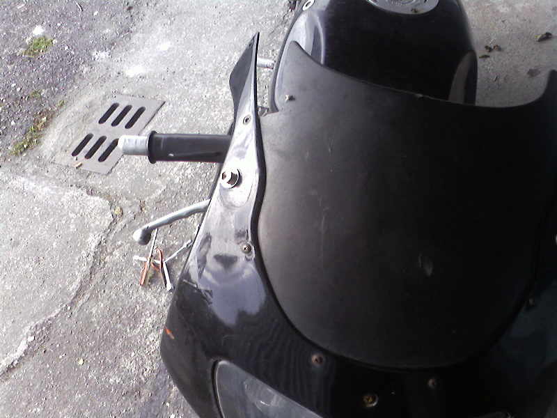

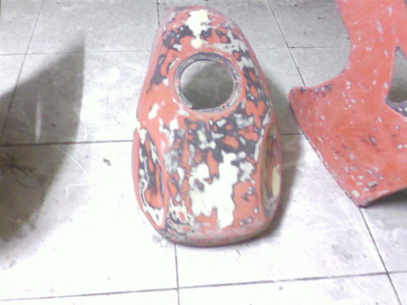

將原漆整個去掉
將原漆整個去掉
油箱罩去漆
油箱罩去漆

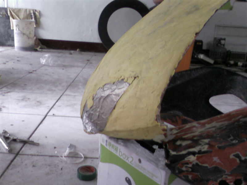

用油土把大燈跟原車殼差距地方填滿
用油土把大燈跟原車殼差距地方填滿
側面
側面

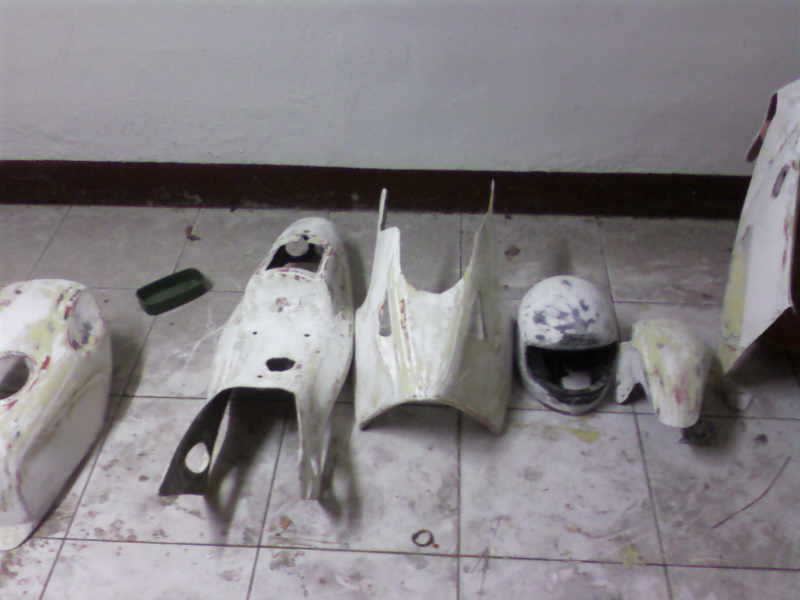

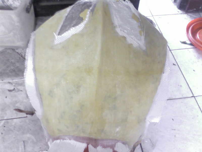

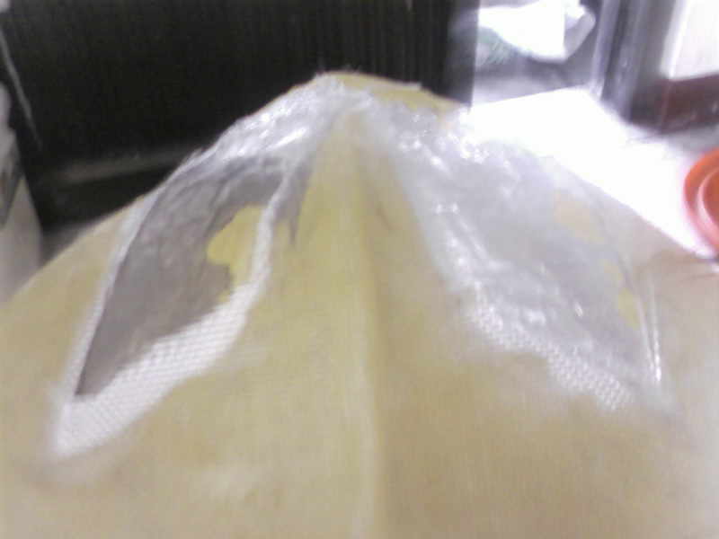

舖上玻璃纖維
舖上玻璃纖維
大燈處特寫
大燈處特寫
上環氧樹酯
上環氧樹酯

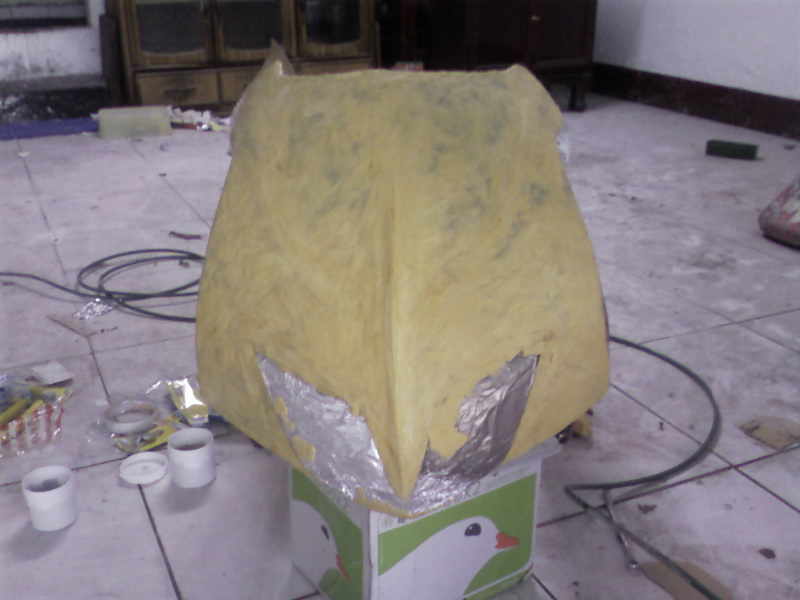

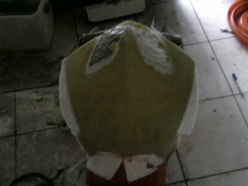

將所有車殼上補土
將所有車殼上補土
頭罩上補土
頭罩上補土
整平後上PU封底漆
整平後上PU封底漆

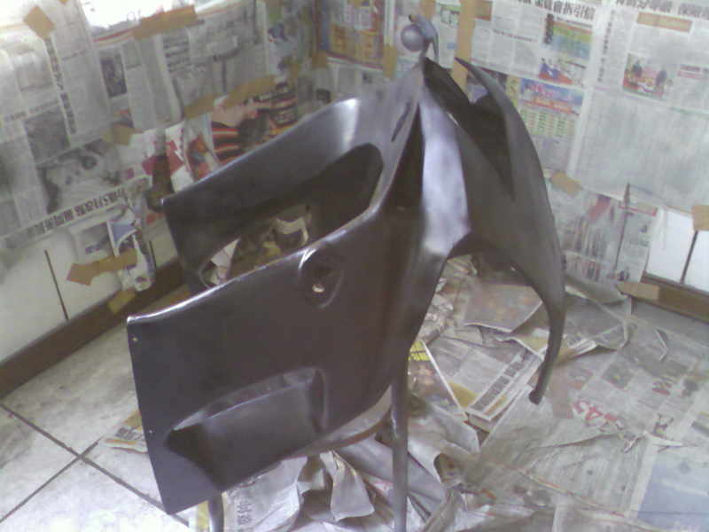

上底色~車殼製作到這邊算完成了
上底色~車殼製作到這邊算完成了

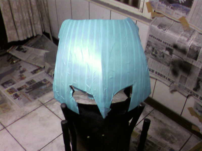

這是第2集的預告~將車殼上遮蔽膠帶
這是第2集的預告~將車殼上遮蔽膠帶

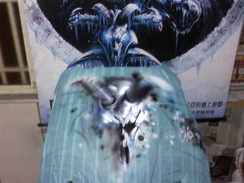

剛噴的草圖~慢慢修整中@@
剛噴的草圖~慢慢修整中@@
发表于 2009-2-16 01:12:26 | 显示全部楼层
風鏡不見了
 楼主| 发表于 2009-2-16 01:14:43 | 显示全部楼层
故意的= =+因為那張該死的羊咩咩骷髏...不過要風鏡也是OK的~因為我也會做@"@
