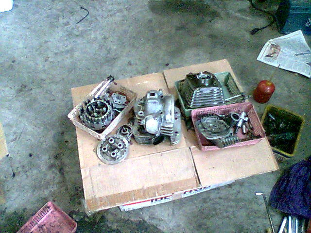

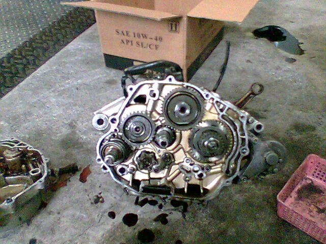

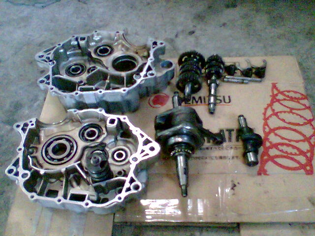

愛將的機油泵也是要注意
上次縮缸就是因為機油泵
磨損太嚴重機油打不上來
造成縮缸
那次壞了好多東西
有曲軸 汽缸 凸輪軸 汽門搖臂
大修時部份照片
发表于 2009-2-20 23:56:50 | 显示全部楼层

发表于 2009-2-21 00:10:36 | 显示全部楼层
回應 10# s0933284048 的文章
拆得漂亮!!
請多po一點文上來吧!!
