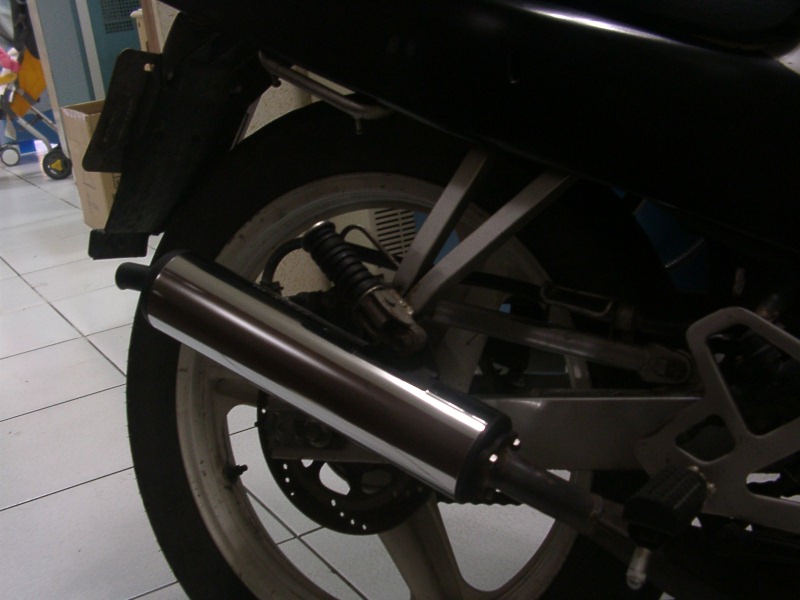

我也是,但是換火星塞及清化油器後目前放 1-2 週後踩動約 3 次內即可發動.試試吧?還有目前換了新的原廠尾管後發現聲音變小,真奇怪,看裡面不多是直通嗎?一樣直通為何會有此變化,原本只是想讓外觀好看一點結果有意外的收穫.

发表于 2009-2-23 16:19:20 | 显示全部楼层
回應 7# 0918311834 的文章
发表于 2009-2-23 16:27:28 | 显示全部楼层
尾管拆下來就知道
发表于 2009-2-23 16:28:51 | 显示全部楼层
原文由 w756167 於 2009-2-23 16:19 發表
是尾管後面這小段嗎?4437
你的前段是原廠的嗎?
如果是的話~沒切過老鼠尾的
把尾管拆掉就看的到老鼠尾了
发表于 2009-2-23 16:36:44 | 显示全部楼层
對了,沒看到,所以可能切過了.
发表于 2009-2-23 16:45:02 | 显示全部楼层
原文由 w756167 於 2009-2-23 16:36 發表
對了,沒看到,所以可能切過了.
如果有老鼠尾~聲音會更安靜一些~
不過切老鼠尾~就是為了解個小小的封印囉
原廠尾管的材質是鐵的~厚度比一般改裝尾管厚了許多~所以會比較安靜些~
前段的材質也會影響到聲音的
