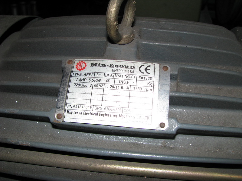

噴砂很重要的一環當然就是壓縮空氣啦,基本上壓力維持越高則工作
效率會越好,一般低壓空壓機最好能持續6-7kg/cm2以上,氣太弱會噴到
想哭^^,我們用的是7.5hp的,應該一般車行是不會買到這麼大的啦,不過
這幾年用下來的經驗,會建議想要投資這項工具的朋友至少不能低於7.5
馬力,而且最好是用高壓空壓機(10kg/cm2).

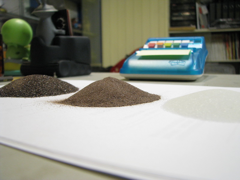

砂材,清潔去漆用的砂材一般使用金鋼砂,80%成份是氧化鋁,圖左邊是
46號金鋼砂,除鏽很快,但如果要烤漆的話不能使用這麼粗的號數,會在
工件上有明顯的坑洞,中間淺灰的是100號金鋼砂,如果車友要請噴砂廠
處理的話記得請他使用100號的就好,否則會影響烤漆的結果,另外,白色
的是玻璃砂,用來處理一些軟鋁的零件.
