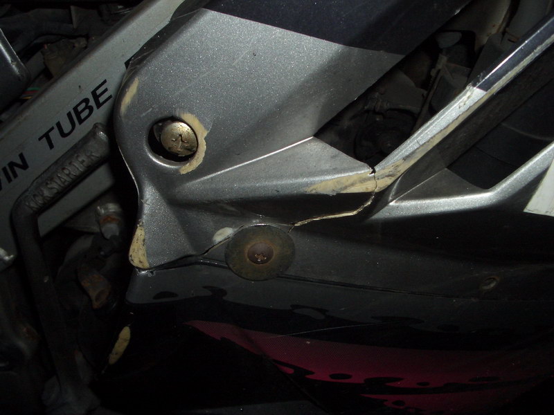

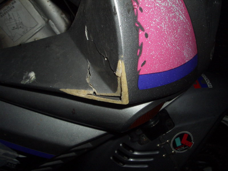

 楼主| 发表于 2009-2-26 22:49:45 | 显示全部楼层
補照片
我的殼應該主要就這兩地方有問題
都在右邊
因為前車主犁田是用右邊去犁的
发表于 2009-2-26 23:00:50 | 显示全部楼层
你這是原廠二代的殼
不是纖維的
我覺得....
再買一組回去裝比較快:L

发表于 2009-2-26 23:24:14 | 显示全部楼层
TO版主+藍色......
最後一組殼(原廠全新)被艾維斯大大買走了= =
看完照片.我有一點點小方案你門參考一下.
1內補.拿砂紙將內殼摩到一條一條的超級大刮傷.用環氧樹紙+玻璃纖維黏貼.外層用鍍鋅補土補過在補塑膠補土.再考漆..
注意事項.再摩內殼時要超級大刮傷唷!刮不夠會粘不夠死.還有要洗乾淨.在弄
2.鐵片補法.拿鐵片做破裂處強化(依樣內層)用AB膠(她也是環氧樹指~不過大賣場有在賣)外層也是補土補...
注意事項.鐵片補法要用工字型補.不然強度不夠....
鎖點也適用.方法12都差不多~還能拿華司去做補強.這樣工具跟成本都能降到滿低的.300摳摳因該就打死了...:
