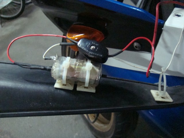

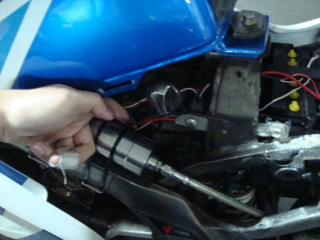

先把電線及開關焊上點煙座(正負極要注意分好),接點以熱縮套管或絕緣膠帶封好
端子先別接,線會比較好拉

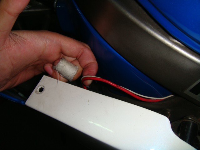

將線從胸蓋處開始拉
經油箱下方拉至電瓶處

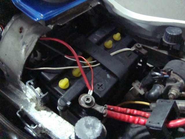

拉出來後確定一下線長後接上端子
端子多半很軟建議加個墊片再鎖上電瓶比較穩固
把點煙座的外部包覆起來(防水措施)
我是用捆包貨物的膠膜(其實就是厚的保鮮膜)
用保鮮膜或絕緣膠帶效果一樣

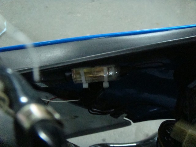

用紮線帶將點煙座捆在粘式配線固定座上,然後貼在頭罩的"回力鏢"下方
將"回力鏢"裝回就大功告成啦:

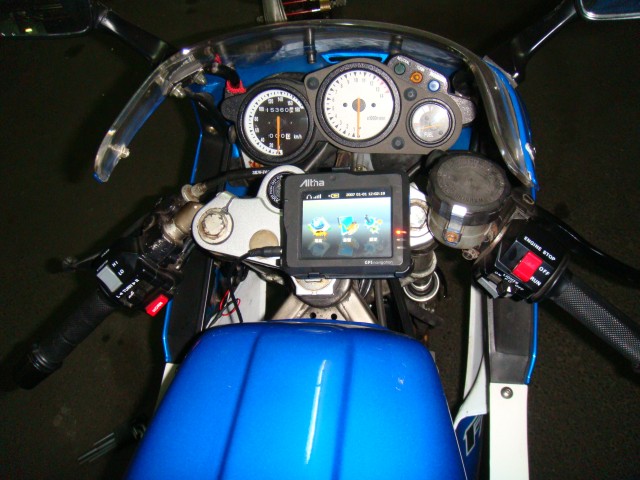

如圖,點煙座被藏在頭罩裡,平常是看不出來的
既不影響外觀又可遮風擋雨

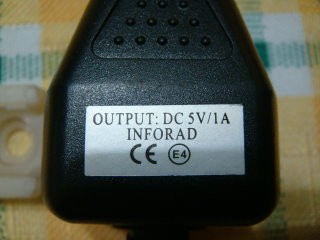

導航機的用電只有5伏特/1安培,相信對車的電係電瓶是沒影響的

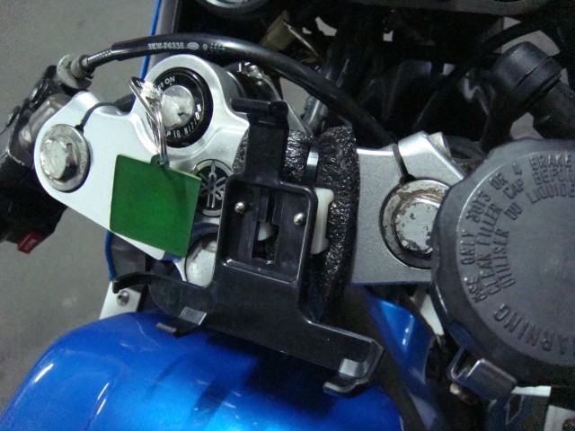

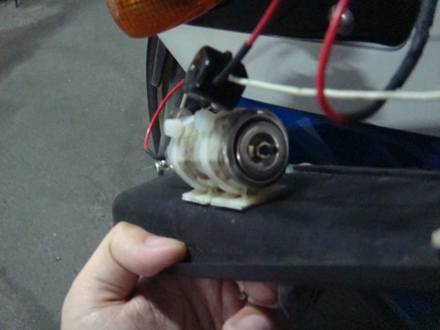

將紮線固定座與導航的框架結合(我是用螺絲鎖)
圖為紮線固定座
墊上泡棉墊將框架以紮線帶固定於上三角台
裝上機子插上電
完成囉:

可是GPS要的電不一樣的話~這樣子久而久之GPS不會壞掉嗎o_o..
不用那種所謂的轉電用的整流器嗎o_o..?
发表于 2009-3-2 00:29:19 | 显示全部楼层
這不就是消失已久的...."FZR衛星版" 嗎?
 楼主| 发表于 2009-3-2 00:32:33 | 显示全部楼层
回應 2# dragon 的文章
不會的,那是專插點煙座的變壓器
也就是12V轉5V的
发表于 2009-3-2 04:08:22 | 显示全部楼层
回應 2# dragon 的文章
應該是導航機附的車用充電線 直接差點煙頭的

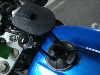

我之前是用GPS原本附的吸盤固定架
穩是穩,但....
翹那麼高實在是有礙觀瞻:$
