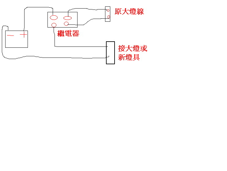

发表于 2009-5-12 22:56:23 | 显示全部楼层
強光線組DIY
剪1條2.0mm的電線
買一顆12V汽車用繼電器及腳座.(去汽車材料行買)
繼電器有4隻腳.用電錶歐姆檔量.會通的兩點接去接原本大燈線.(不知幾歐姆.反正會通的那兩點就對了)
另兩點一腳接電瓶.一腳接大燈.
負極拉去大燈
接電瓶的電線頭要用端子壓.最好在正極在接個保險絲.
汽車材料行有.四方形的(片型保險絲).
