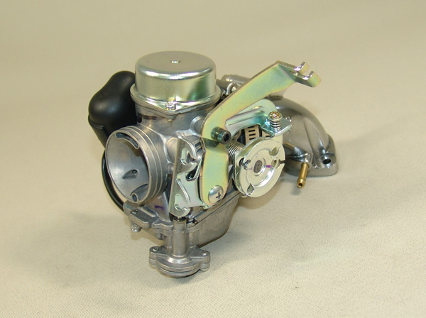

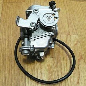

很遺憾的,愛將要用台灣最少出現的上拉或叫前拉式的CVK30最好改
走線會最漂亮,比較不會歪七扭八導致線卡卡的。
後拉式是勉強可以,但是他的雙油門線座,
要切掉上面一個,才不會卡到車架,不太好上...
關於油線的選擇,愛將原場線的化油器端,有很高的機率太短。
這時請不要花大錢買七彩繽紛的改裝油線。又長又爛
可以花點小錢請車行幫你把愛將右把手開關的油門線孔用絲攻,攻一個 "M10 1.25" 的螺牙
再買 "勁" 的油門線,小修一下油門的線頭,就OK了!
另外,油門線孔攻 "M10 1.25" 的螺牙好處實在很多!
因為這樣愛將可以上的油門線就更多了,而且原場油門線也可以隨時回復
改 王化 就換野狼油線,改 CVK 就換勁油線
怎麼調都難騎到爆,那就改回原場油線及化油器!
上拉式OR前拉式CVK30
上拉式OR前拉式CVK30
截肢的CVK30
截肢的CVK30
