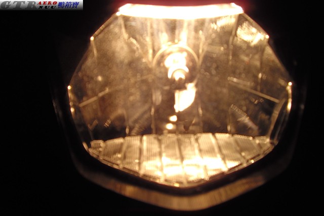

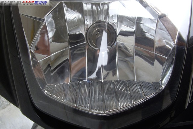

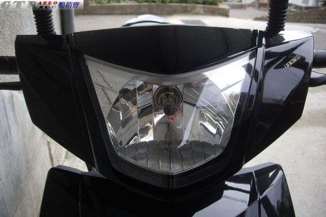

(大燈反射面)
燈炮規格:H4
變成單燈了<缺點:一燒掉就看不到路了>
少了鷹眼的味道

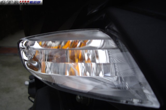

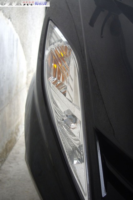

(前方向燈+小燈)
方向燈規格:1156
小燈規格:T10插炮
方向燈一樣採用橫插的方式
反射面也較以前大

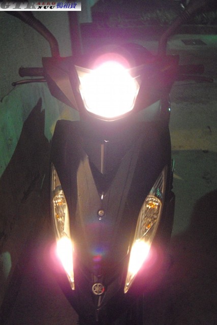

(正面整體)
YAMAHA LOGO 有賓士的味道
但大燈有點突兀

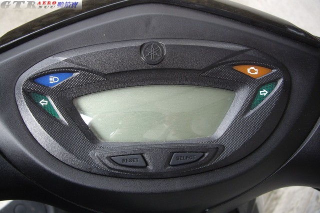

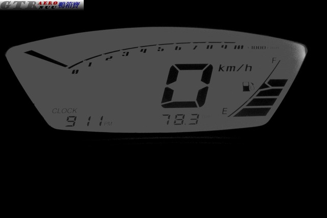

(儀表)
為了呈現清晰的文字
本圖有修過
其背光為橘色

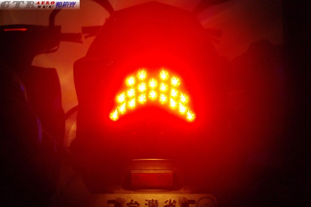

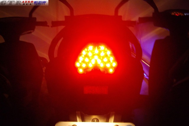

(尾燈)
豪華版的由22顆LED所組成
最右、左下方為螺絲
精裝版的應該是規格1157的燈泡

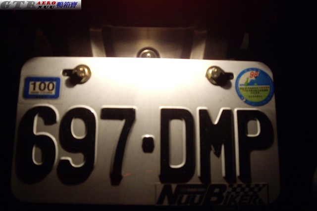

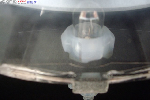

(牌照燈)
目測規格:T10插炮
獨立出來的牌照燈也比前代<與尾燈共用>亮

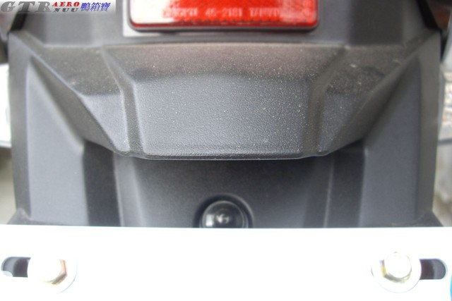

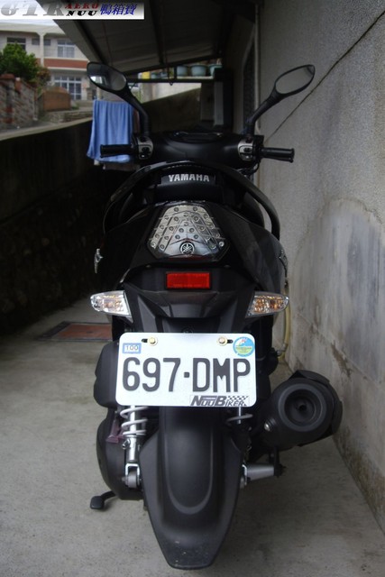

(背面整體)
有R6的味道
不過土除太低有斷裂的危機
先來說說和前代最大的差別吧
1. 為何要用H4大燈呢???
原因無他
因為比較亮、比較穩定
基本上H4大燈是早期汽車的標準配備<現逐漸由HID取代>
在設計的結構上就和小皿有些不同
能夠補足小皿的先天缺陷
近年來國內機車市場已有由H型燈泡取代小皿的趨勢

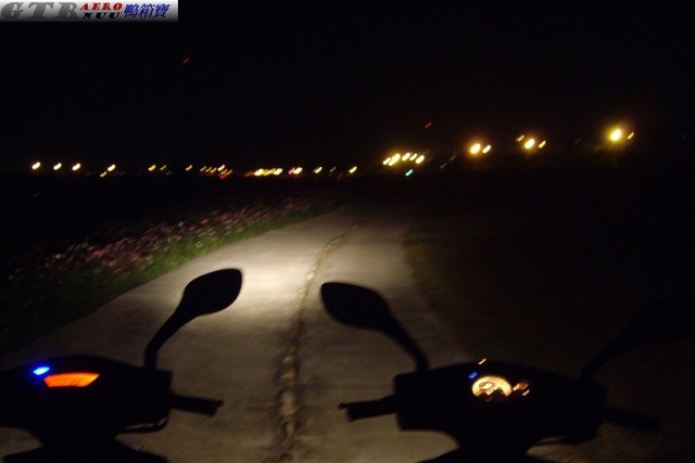

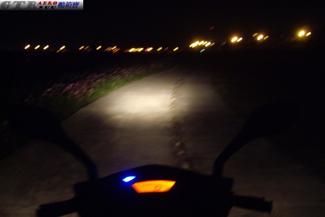

主要車燈:大燈比較

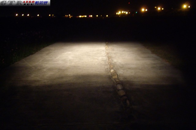

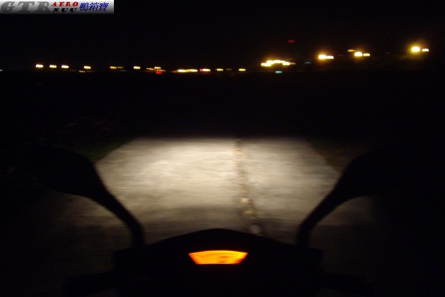

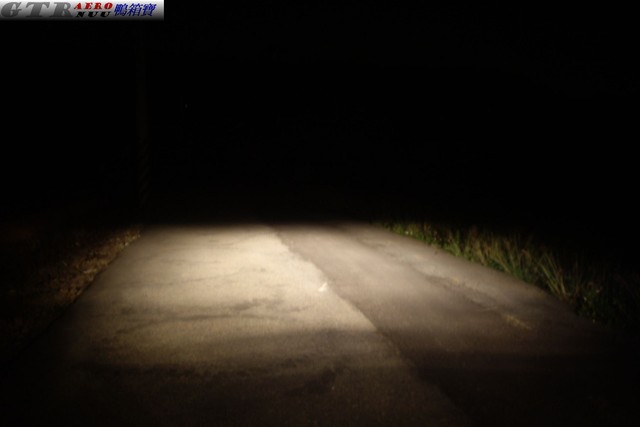

(AERO 近)
非常集中的光型
趨近於倒梯型的形狀
有一條明顯的橫切線

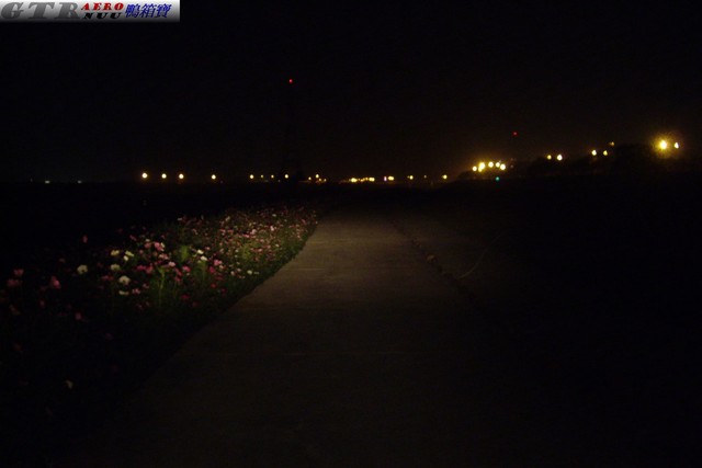

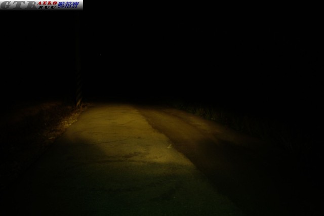

(AERO 遠)
與近燈有段落差
因此PASS燈的效果比前代更為顯著了
以正常車速騎乘來說
其實還蠻夠用的

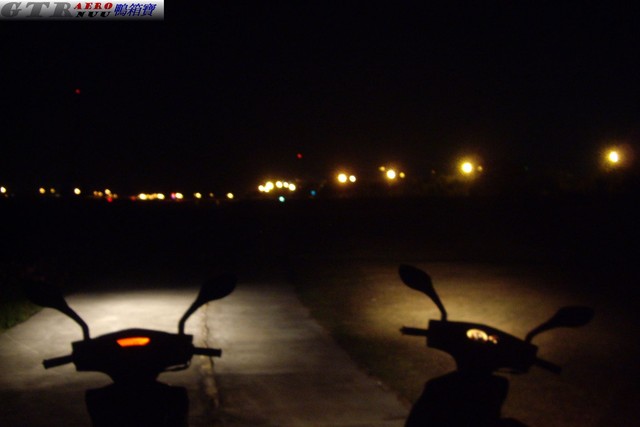

接下來
當然跟自己比先

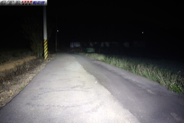

(GTR 近)
亮度比較不亮
光形也比較散
(GTR 遠)
這樣就很明顯了
(AERO VS GTR)
跟自己比比徹底一點 近、遠
(AERO VS GTR)
有影片有真相
贏很大   贏不用錢???
http://www.wretch.cc/album/show.php?i=badguyme&b=16&f=1956544149&p=29
接下來登場的是
廣為GTR車主改裝的燈罩車種KYMCO GP

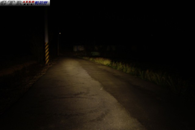

(GP 近)
光形有點偏向圓弧型的箭頭
另一名稱請自行想像:X頭
(GP 遠)
有點打太遠了
亮度不足
(AERO VS GP)
有影片有真相
志玲姊姊前來配音???
http://www.wretch.cc/album/show.php?i=badguyme&b=16&f=1956544152&p=32

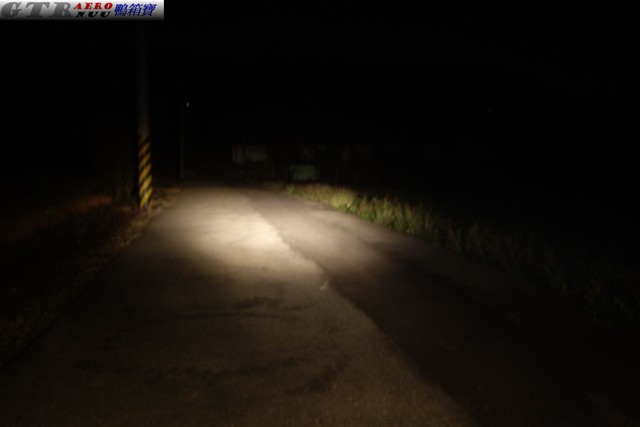

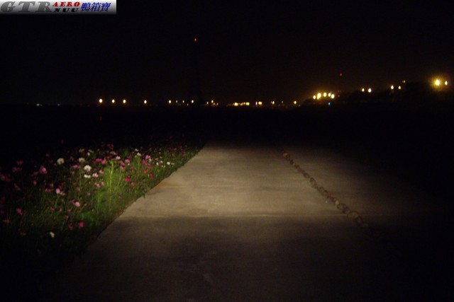

(AERO 近)
(AERO 遠)

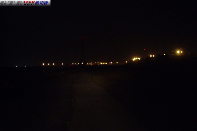

首先登場的是KYMCO G4
(G4 近)

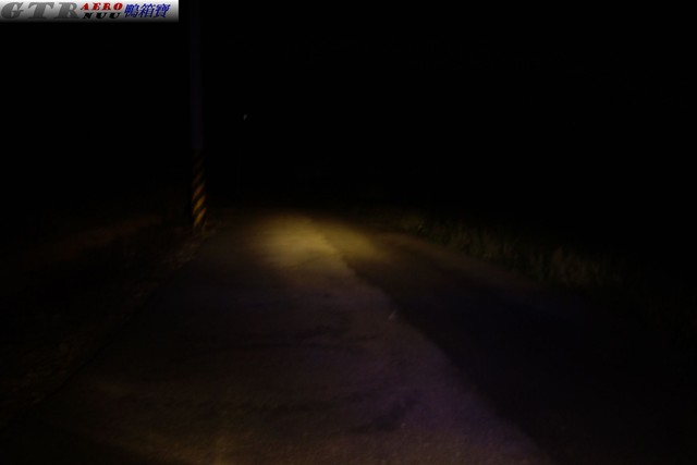

似乎有點遠
亮度不平均
(G4 遠)
打鳥打的很嚴重了
亮度不足

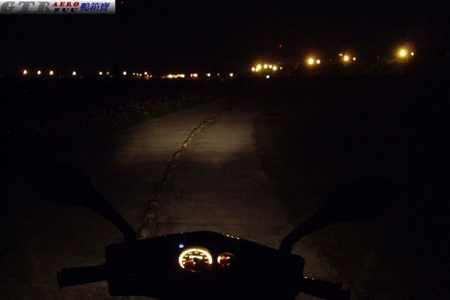

再來跟自家人比YAMAHA 勁戰
不過這台勁戰有小開外掛強光線組
(勁戰 近)
左低又高的切線是他的特色
亮度也蠻平均的
(勁戰 遠)
車燈在胸上的威力
不過也多了過彎死角

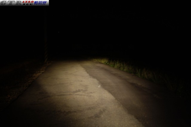

KYMCO G4 HID+魚眼
(G4 HID+魚眼 近)
賣鬧阿
這根本是作弊
很漂亮的切線
又廣又亮

溢光似乎有點嚴重(如下圖)
由上兩張圖中我們可以發現大燈上緣似乎有些刺眼
如果能把上緣再往下延伸一點
或是做個遮光罩應該會更好

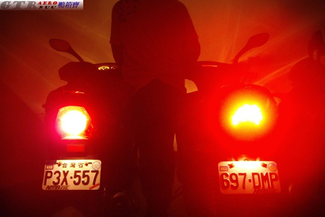

次要車燈:尾燈比較
在我們測試的同時
我們也拿了兩款車輛來跟AERO做尾燈比較
先跟自己比一下

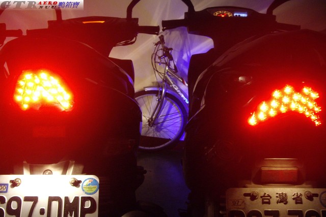

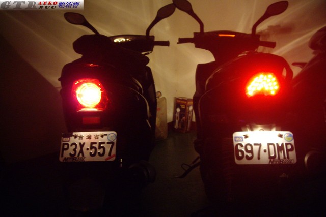

(AERO VS GTR 尾燈)
可以發現AERO的光暈似乎比GTR還大
獨立牌照燈效果也很明顯
(AERO VS GTR 煞車燈)
這樣就很明顯了

(AERO VS GTR 尾燈、煞車燈、小燈、駐車燈)
http://www.wretch.cc/album/show.php?i=badguyme&b=16&f=1956544136&p=16
接下來和相似度高的GSR做比較
(AERO 尾)
由22顆LED組成
燈罩:透明
(GSR 尾)
由20顆LED組成
燈罩:紅
(AERO VS GSR 尾)
還真的有點像

方向燈也相對提升了不少
但卻跟大燈有著一樣的問題:溢光
在市區騎乘時打方向燈前方路牌會跟著閃
如果是單純的方向燈作用應該影響不大
但對於喜好改恆亮的朋友們
可能會間接影響他人行車安全
