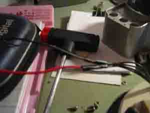

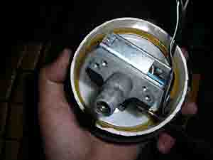

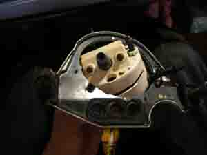

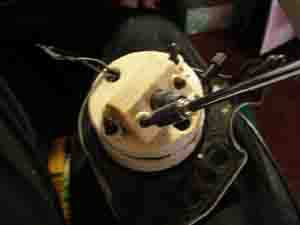

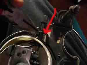

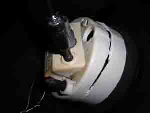

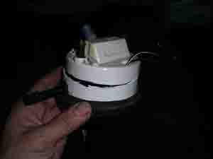

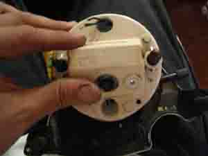

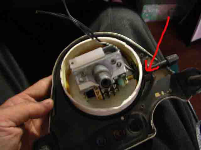

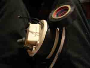

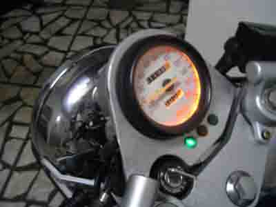

因為FZ1代單圓儀表,都靠T5燈泡2顆在照明.
所以一直想改造更亮,
所以用12公分SMD橘色光,一條100,

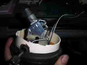

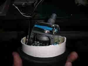

買了2條.
接下來是改造過程:

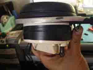

儀表切開01
儀表切開01
儀表切開01
儀表切開02
儀表切開02
儀表切開02
儀表切開03
儀表切開03
儀表切開04
儀表切開04

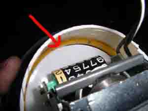

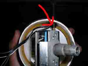

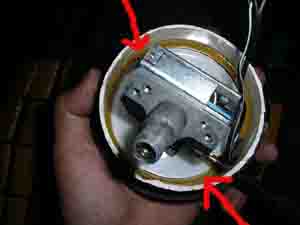

用12公分smd貼在上半部
用12公分smd貼在上半部
用橘色smd貼在下半部
用橘色smd貼在下半部
用24公分smd形成一個圓圈
用24公分smd形成一個圓圈

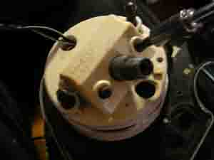

FZ1代儀表08smd電線正負要纏在一起
FZ1代儀表09要先裝上鋁三角板
FZ1代儀表09要先裝上鋁三角板
FZ1代儀表10要先裝上銀色鋁三角板
FZ1代儀表10要先裝上銀色鋁三角板
FZ1代儀表11這邊有一個鐵環要先穿過去
FZ1代儀表12就是個黑色鐵環
FZ1代儀表12就是個黑色鐵環

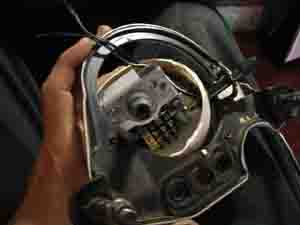

FZ1代儀表13下半部蓋上記得正負電線要拉出來

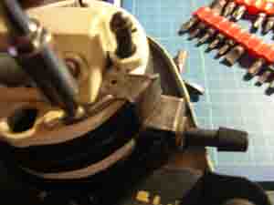

FZ1代儀表14固定里程紐鐵架要鎖上螺絲
FZ1代儀表15右邊這一顆也鎖上
FZ1代儀表15右邊這一顆也鎖上
FZ1代儀表16用鎖上左邊固定螺絲
FZ1代儀表16用鎖上左邊固定螺絲
FZ1代儀表17為了以後維修用黑色膠布纏上
FZ1代儀表18要破壞需要一點勇氣喔
FZ1代儀表18要破壞需要一點勇氣喔
FZ1代儀表19怕電線太短我在接延長一段

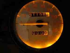

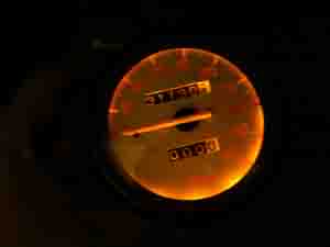

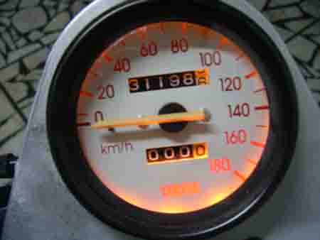

FZ1代儀表20晚上效果
FZ1代儀表20晚上效果
FZ1代儀表21SMD橘色光
FZ1代儀表21SMD橘色光
FZ1代儀表22接上電瓶看效果如何
FZ1代儀表22接上電瓶看效果如何

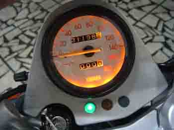

FZ1代儀表23SMD橘色光上機車架上
FZ1代儀表23SMD橘色光上機車架上
FZ1代儀表24SMD橘色光完成
FZ1代儀表24SMD橘色光完成

我是用扁型0.2公分厚,12公分長貼在周圍.
要切的時候用小鋸板(慢慢切),:Q
我是用切割機胡亂切,所以歪來歪去.:L
切的時候要把屑屑清乾淨,而且用毛刷清.:
但千萬不可以碰到,中間的指針和內部圓形彈簧.
順便2個生鏽的鐵片(遮散光板)拆掉
單圓是兩顆燈泡,我是留上半部那一顆燈泡,:o
下半部則接SMD的電線.:o
記得黑色橡皮燈座塞回去防水
熱源我比較不擔心,
因為騎的時間不是很長.:)
你要換其他顏色時請把燈泡拆掉,:)
要貼扁型SMD的時候,
就像狐車友所說的,時速錶內機械排列空間,不好閃躲,:L
所以我是用小夾子,(慢慢的)把SMD貼上去.:
切掉的儀表,要記住過程,不要急著復原,:
你要先穿過鋁三角板和鐵環.
然後再把下半部蓋上去,再用貼布纏個7.8圈,:P
也可以用熱溶膠或者塑立康補強.:D
