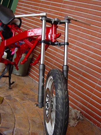

今天突然跑去訂了酷龍上下三角台和前避震
昨晚發現許多料號幾乎是雷同(都通用珠碗)@@~我的阿尼機阿
只是閒錢不多@@~:L
又不想把nsr前輪加寬@@~
有人可以跟我分享酷龍前總成上NSR輪圈的心得嗎?
間距?碟盤合卡鉗位子? 作隔桶需要多少SIZE!!
前一幾天去彰化市某某 "春天" 車行 得知直上...心動!33心..誘人
各位大大!!~分享一點經驗:

发表于 2009-3-7 10:57:06 | 显示全部楼层
山腳台不算直上哦
酷龍的軸心比小n還長一點
我的車目前就是用酷龍山腳台配fz2前叉跟框
改上基本上是不難,倒是一堆東西卡表比較需要時間去調整

发表于 2009-3-16 01:31:24 | 显示全部楼层
改酷龍三角抬所頭好像可移直上??目測好像鎖點一樣..不知各位大大有誰有經驗.跟seraphims兄一樣想改....
发表于 2009-3-16 01:32:15 | 显示全部楼层
更正:是鎖頭
发表于 2009-3-16 02:10:40 | 显示全部楼层
軸心比較長是小問題
只要朱碗逼的到緊.....可以找東西墊,再放上三角台
如果逼不到緊......可以在車台上面車個套管(要有自製能力)再放朱碗盤
庫龍鎖頭鎖點應該是跟台N一樣,這意味著可以保留龍頭鎖
寬度目視是比FZR還要寬.....可能跟跩哥差不多......這已經是很寬了
輪框就找長一點的軸心(速克達新款的都很長),開始墊墊墊
把框墊到中間......卡鉗也跟著墊墊墊.......就OK了
勁前差煞車跟NSR原廠共用,卡鉗座鎖點卻好像不一樣(忘了)
勁前差要截短修改阻尼NSR才好用
FZ/R的前差比勁短....可切也可不切,原廠阻尼效果應該是國產車最優,修改一下會更強
野狼的......沒看過幾個人用過.....
33芯車種多....前差不是問題

 楼主| 发表于 2009-6-4 02:02:35 | 显示全部楼层
只要有心 NSR 絕對獨一無二(酷龍鉗岔改上)
誰說上不了
有心要硬上也可以 還可以鎖龍頭勒
只是卡鉗部分比較麻煩(假如要改卡鉗 NSR原本也上不去)
改了馬卡 買了禾昌轉接座
只能說被搞死 沒附隔桶
裝nsr框 要上碟盤外移座
禾昌號稱7mm 實際外移作6.85mm 真叫我情何以堪
多車了兩個隔桶 就因為差那一點 馬卡位子不對
無奈無奈
