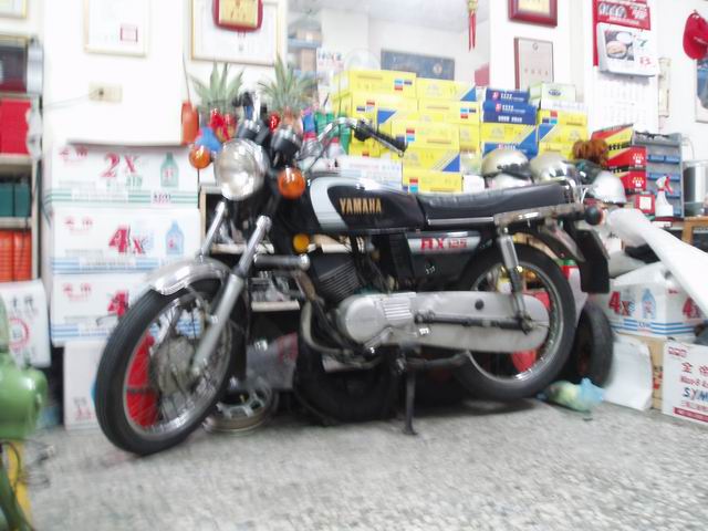

5179
你的車好漂亮,我的都是紅色的.
還有沒有多的插架可以賣我嗎~~?

沒有捏!沒有備料
全車原廠到現在沒整理過
收藏車~很少出門

ccc....那是一定要的啦~
油箱有小凹~還在想要怎麼"吸"出來
因為板金要焊的話會破壞表面原漆
上次PTT團有弄個吸鈸式的工具給我看
但還沒看過實際效果如何所以還沒決定o_o..
