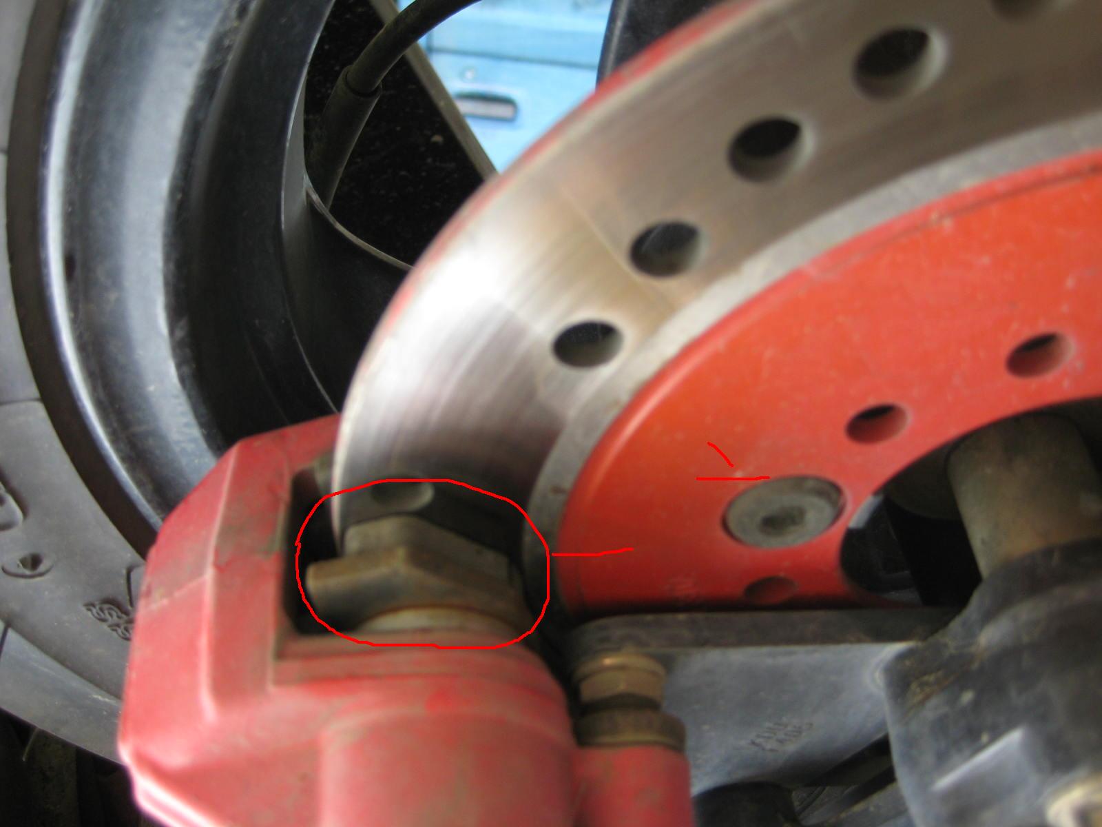

 楼主| 发表于 2009-3-10 12:54:35 | 显示全部楼层
紅圈
今天我自行檢視 也拍起來做給各位大大參考
這樣是不是還不用換? 我看那邊是對的嗎
发表于 2009-3-10 22:15:34 | 显示全部楼层
肉很多 不用換
如果想換也可以 便宜的好投資
說出來源  不就是廣告??
別蠢了...
发表于 2009-3-11 09:55:12 | 显示全部楼层
肉還非常厚.還可騎非..........非常久.要提升效果就換吧!反正便宜的先試試.至於來源的問題既然版主說可能涉..嫌廣告.那還是不要強人所難.以免涉版規.(我不是故意的:L )
