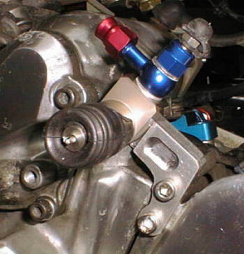

发表于 2009-11-21 00:05:58 | 显示全部楼层
原文由 Roberts201314 於 2009-3-12 20:07 發表
感謝熊爺的心得  這東西挺新潮的 價格也兩極化
只是裝的人少少 希望有經驗的談談
那全油壓的有誰可以分享心得呀 大N 不知道能不能裝喔:D
小弟的SRX也裝了全油壓的離閤
費神啊....不嫌棄的話請看看
http://www.epyon.com.cn/read.php?82
举报

发表于 2009-11-21 11:38:26 | 显示全部楼层
回應 8# EPYON 的文章
你的改裝方式似乎是從出來的鋼鎖那邊增加一個油壓裝備
然後在手拉桿處加上分泵?
已目前我看過的是受改裝品效果都相當的差...
像檔車出的一些改裝品我之後前想要要改的時候有去問問改過的人
拉過三個感覺手感更差了..爆硬...大概是產品太過土砲.中看不中用
當然重車移植的效果我不清楚..還沒試過
举报
发表于 2009-11-21 12:50:08 | 显示全部楼层
原文由 dragon 於 2009-11-21 11:38 發表
然後在手拉桿處加上分泵?
拉過三個感覺手感更差 ...
嗯,下推桿部分是自己做的,手感個人覺得還可以,因為畢竟是直接推動離閤器撬桿
中間沒有太多的磨擦損耗,所以也就比較省力
以往VTR,黑鳥之類的液壓離閤是直接用液壓裝置頂到波箱裡面的離閤花心來分離離閤的,所以手感比較順滑
我這種方式是避免了拉索會斷掉的痲煩,用液壓推桿直接推動離閤撬桿,所以原理是一樣的
關于行程方面,上泵離閤手柄那裏有6個檔可以調,是離閤手柄行程,下面的推桿也可以調節行程,但是過于不便
改裝后手感比原裝拉索輕鬆多了,免去維護的痲煩,個人覺得還是值得的
至于這位兄弟所說的手感差的,我一開始改裝也試過,原因是有別的地方安裝不閤理或者角度不一增加磨擦罷了
衹要細細調整一下的話相信還是沒問題的

发表于 2009-11-21 13:06:14 | 显示全部楼层
回應 11# EPYON 的文章
所以你是把役壓推桿直接推動到裡面
效果我相信應該不錯
我指的仿間改裝品是將離合器線剪短後接到主泵
由主泵再去達到液壓的效果.在由分泵去分擔力量
但效果實在不好
這樣子跟你的方式應該算是不同的
举报
发表于 2009-11-21 13:23:52 | 显示全部楼层
原文由 dragon 於 2009-11-21 13:06 發表
所以你是把役壓推桿直接推動到裡面
效果我相信應該不錯
但效果實在不好
這樣子跟你的方式應該算是不同的 ...
是啊,如此方法只是掛羊頭賣狗肉,換湯不換藥
也就是這種山寨的改裝部品,大陸也多多的是
想真正的省力,還需要搭配一下上泵跟下泵的對應油壓比例才能達到省力的目的
一般上泵上面有標註,例如3/4,1/2等等
