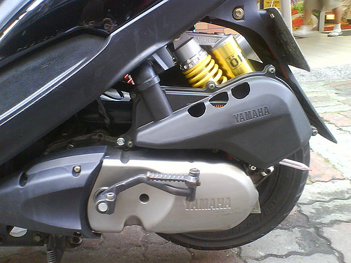

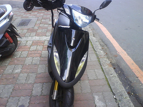

EV4 改四V喔
我跟我朋友改過
我們業餘非車行 光料錢就很驚人了 61缸
排氣管 訂做 缸頭全新 跟進牌加大
區軸拿去 研磨成釜型
一大堆零零總總
除非 有中古料 不然用新料你會無法接受的
不過我朋友那台更誇張...花很大
如圖示...
