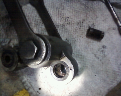

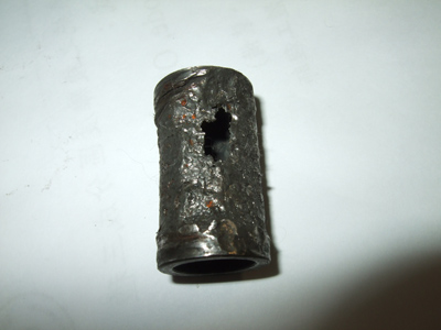

傳動桿軸承磨損,要更換.
請問是直接更換還是有特別方式?例如"緊配"?
发表于 2009-3-14 23:15:06 | 显示全部楼层
此為多連桿~建議既然拆下~就全部換新~會比較好喔
更新物品~油封x4~編號~6434
                 狗骨頭軸承X2~編號~1715Z
                 前後軸承X2~編號~1720
不建議跟原廠拿~去軸承店以及油封店拿價格會讓你更高興喔

发表于 2009-3-15 00:30:03 | 显示全部楼层
回應 2# aa0952503033 的文章
幫忙補完一下..
軸承
傳動臂 - 車台連接處  1720  x  1
傳動臂 - 狗骨頭連接處 1715Z  x  2
傳動臂 - 避震器連接處  1720  x  1     <--------  您相片的聚焦處應該是這個地方
搖臂 - 車台連接處 2416  x  2
搖臂 - 狗骨頭連接處 1715Z  x  2
油封
搖臂與傳動臂 17-24-4  x  8
用軸承拔取器,或用套筒和T字桿+鐵鎚敲出
[ 文章最後由 tod1115 於 2009-3-15 00:34 編輯 ]
发表于 2009-3-15 00:47:12 | 显示全部楼层
拆的方式我比較建議用17號T桿(映像中)來敲會比較好
另外~邊敲邊噴WD40洗掉鏽~會更好敲~因為你會越敲越火大
銜接狗骨頭那的軸承~建議用小的外六角螺絲來敲~一定要慢慢的敲~平均的出力~才會好拿出喔

发表于 2009-3-15 13:59:40 | 显示全部楼层
原文由 fish-yu1108 於 2009-3-15 13:04 發表
請問:
軸承
搖臂 - 車台連接處 2416  x  2
油封
搖臂與傳動臂 17-2 ...
是的~~
各軸承五金店及油封店編號都一樣....

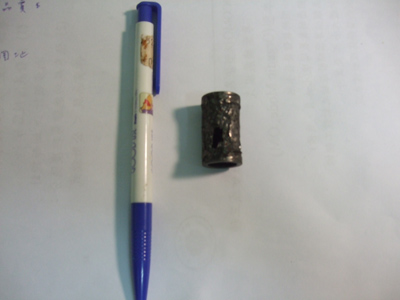

再者~~
更換多連桿本體或搖臂本體的滾針軸承...最好連套桶一起更換...
滾針軸承損壞時..通常套桶狀況也好不到那裡....

 楼主| 发表于 2009-3-18 03:20:42 | 显示全部楼层
回應 8# cat6lee 的文章
請問"套桶"是套在軸承內中的圓柱體軸套(BUSHING)嗎?
发表于 2009-3-18 06:59:47 | 显示全部楼层
是的~~
滾針軸承都有统一規格編號...
套桶問題就比較頭大...
如果套桶吃溝或磨損...最好更換...
以避免軸承裝置後因舊套桶問題造成軸承快速磨損....
如果有認識的加工車床店的話...
把舊套桶拿去..照原尺寸車一支白鐵的就好了...

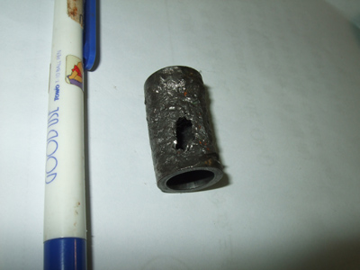

发表于 2009-3-18 11:53:15 | 显示全部楼层
前一陣子在換避震的時候
拆下那個位置的套筒
看了都傻眼:
套筒已經被嘎爛很久了.....那軸承呢??
呵呵,已經變成一堆屑屑囉
