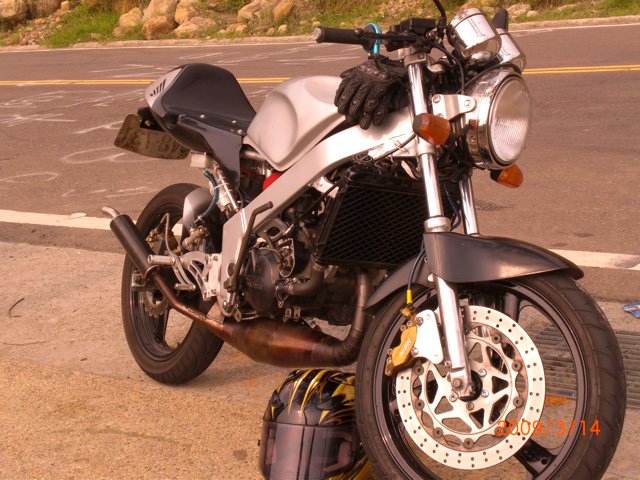

大家好,我是NSR新手 “ 西瓜 “
入手NSR大概有兩年多了吧,不過因為課業跟工作繁忙的關係很少騎乘。適逢這波
經濟不景氣剛好有閒暇,所以把我的NSR給整理整理...
目前進度約80%
賤駒照片如下....
发表于 2009-3-18 01:34:53 | 显示全部楼层
好帥的車 好復古的色調
发表于 2009-3-18 03:15:24 | 显示全部楼层
整台車看起來很乾淨!
色調也很搭阿~~
我的車現在也是半裸停在車行...
不過到處都舊舊的
 楼主| 发表于 2009-3-18 21:03:09 | 显示全部楼层
我的車原本也是髒髒舊舊的,買幾罐噴罐噴一噴就變成現在這個樣子了....
有心小錢也可以老車翻新喔~~

发表于 2009-3-18 22:06:54 | 显示全部楼层
有無其他照片
我想知道後照鏡的鎖點是沿用開關上面的嗎
這幾天我也在弄街車式樣
:D
发表于 2009-3-18 23:19:52 | 显示全部楼层
左邊要後照鏡鎖點的話
可以去買KTR的離合器拉桿座來用就有:D
发表于 2009-3-18 23:24:25 | 显示全部楼层
回應 7# of2ks 的文章
我看我左邊的也有a
在總幫的油缸那邊
明天休假 繼續加油
:D

 楼主| 发表于 2009-3-18 23:55:47 | 显示全部楼层
原文由 sell_shoe_no1 於 2009-3-18 22:06 發表
有無其他照片
我想知道後照鏡的鎖點是沿用開關上面的嗎
這幾天我也在弄街車式樣
:D
後照鏡是用網路上賣的一隻150的後照鏡座...

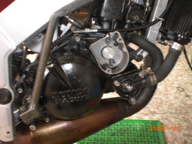

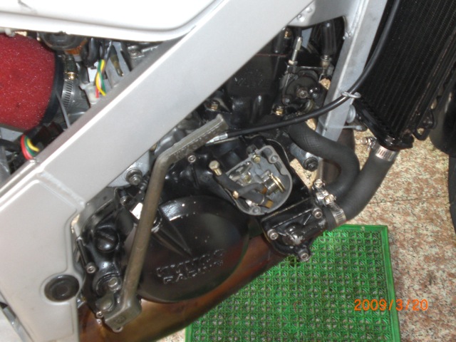

1.拆除機油泵(本來就有改預混,只是機油泵還留著)
    由於本來我就是改預混,只是礙於一直買不到可以塞拆除機油泵之後的洞,所以一直讓機油泵留在我的車上,但是趁這次有時間多到靠北邊走的情況下,自己跑去建國市場買料再請工廠幫我車出我要的塞子,一次就把他給解決掉。
    1.1 原本的樣子
    1.2 改裝後的樣子

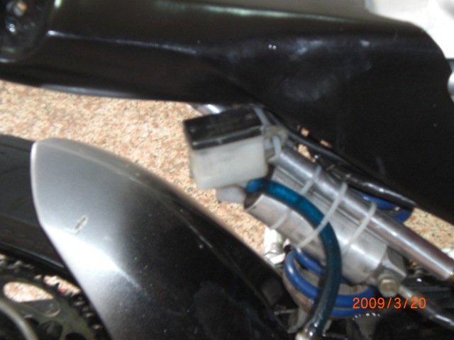

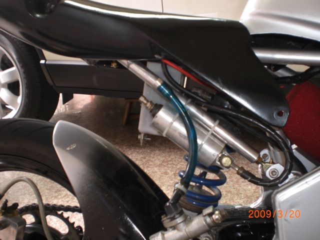

2.後總泵油杯拆除(反正我也少騎,多了那東西看了不順眼)
    考慮到我的車是玩具車而非代步車,所以那多餘的後總泵油杯就成了妨礙視覺的東西,參考國外及國內賽車改裝,決定留根油管就好了,改裝後帥氣度再加分!!
    2.1 原本的樣子
    2.2 改裝後的樣子

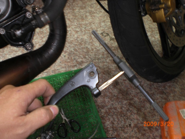

3.可調拉桿加工過程(自己重新攻M6的牙,再上防滑羅帽)
    當初買FZ2總泵時,老闆說可調拉桿那根螺絲上的螺帽缺貨所以叫不到,一直不把這件事當作一回事的我,在這次136試車的時候,差點沒被嚇到尿褲子(入彎時發現怎麼沒煞車,原來螺絲噴掉了)!在螺絲難尋的情況下,只好出動“他布“把牙距改成M6再加上防滑螺帽,省得下次跑136回家還要洗褲子。
