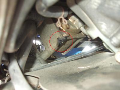

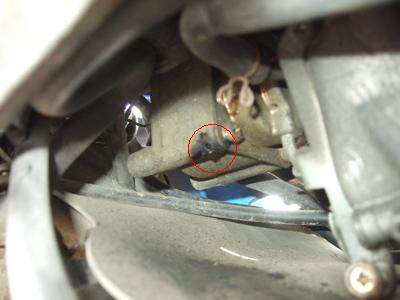

想請問各位先進
我的車車在化油器前缸附近的二次導入系統
在摧油門的時候,圖中紅圈處的洞
會噴出些許液體
液體在陽光下仔細看的話
表面會有一層油膜
嗅起來沒有異味
於是小弟舔了一口
卻發現有油的味道
不知道為什麼這東西會噴出液體呢???

回應 1# josh0905 的文章
裡頭橡膠膜用來透氣的一個很小的通氣路徑而已
其它廢氣回收之類的氣體,或曲軸箱蒸散的HC之類的,你可以參考一下手冊中有列出
有油味是正常的,但...不太建議用舔的
其它舊型的山葉機車也有這個AIS裝置,但不一定有這個孔。
特別注意一下,當你發現那個孔有水氣或油氣等液體時,雖然排出實屬正常,但那孔的那支螺絲就不太妙了。會銹到。如果你想要拆它時,很容易扭斷它。若真要拆,可能要準備WD-40由另一側先灌,再由各孔隙灌入,等鬆到一個程度再慢慢去扭開那支螺絲。若還有需要它的話,建議換一下不銹鋼螺栓,下次維修會好拆裝一點。
