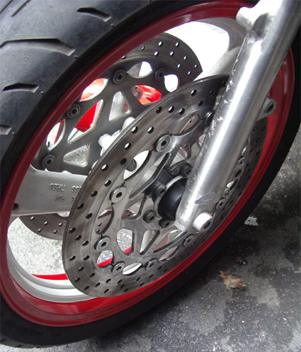

可以買小尺寸的強力磁鐵塞在碟盤螺絲裡,再把感應器固定在前叉就可以了,我用的是廉價的99元的馬錶

一般都是直接買磁性螺絲....然後把其中一顆碟盤螺絲拆下來...換過去就好了....
對一下感應器的位置....即可......
以改裝感應式的碼表來說....他有對應一顆磁鐵的...對應三顆的....跟對應六顆的多種模式可以選...
差別只在於時速變換的即時性
腳踏車的碼表應該沒得選...那就只裝一顆就好了....
然後螺絲跟KOSO買就好了...他們有單賣.......買一顆而已...我記得不會很貴....
