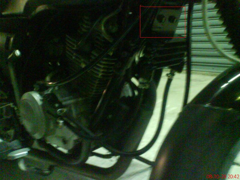

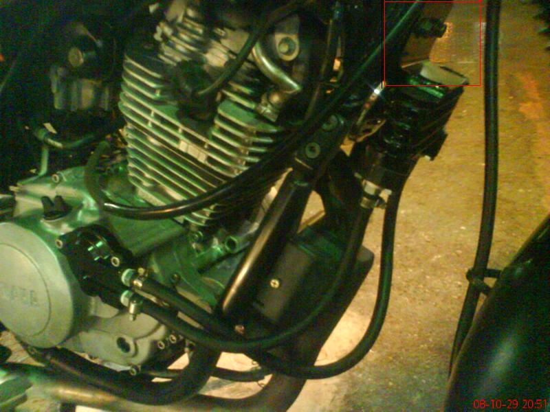

油冷剛完工.po上來跟大家分享一下.另外板上的愛將都可到100上.而我的卻是只有70.後來昨天拿了一之朋友不要的管來改.改完之後的結論是排氣管塞住了.現在其更順了.也比較快了
不知名排氣管
不知名排氣管
豪漢油冷排
豪漢油冷排
油冷蓋
油冷蓋

油冷的部份是哪一種車的呢??好酷喔..這樣弄要噴很多小朋友嗎?
 楼主| 发表于 2009-3-22 22:15:42 | 显示全部楼层
沒辦法
這樣比較順也不用在鑽孔
 楼主| 发表于 2009-3-22 22:20:03 | 显示全部楼层
冷排是豪漢的.連原廠油管500.油冷蓋加2分半插管接頭600.就這樣而已.

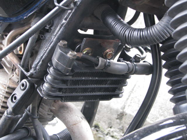

发表于 2009-3-22 23:37:58 | 显示全部楼层
排氣管應該是FZ/R系列車用的吧!
你的油冷排跟我的是一模一樣的
只是差在我的是原場土炮改

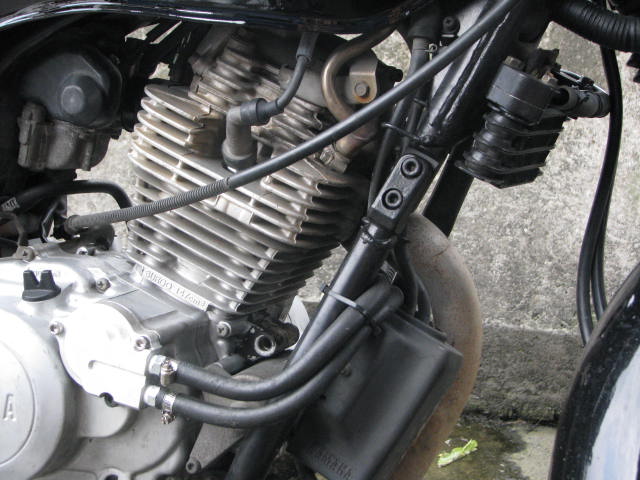

发表于 2009-3-22 23:59:51 | 显示全部楼层
你這樣改裝也可以 ! 只是管路方面我想給你個建議 ! 因為我也是跟你這樣子的,只是我鎖點部分,我去專賣鋁材的地方,買片鋁片(4~6mm),然後折成L型,接下來拿去熔接(專門黏接鋁材的店),不是焊接 ( 焊接溫度較高 ) 唷 ! 然後接好之後,再自己找鎖點鎖上就完成了 ! ! 畢竟輸油管過長,輸油的質與量相對也就比較多、時間也久 !
給你看我的圖 : :
至於油冷排進出口方向,朝上和朝下這個問題 ! 請你搜索一下Z版有這方面相關問題 ! 我就不再說明了 !

发表于 2009-3-25 21:03:08 | 显示全部楼层
其實有更簡單的方法可以向下.油冷排又可以調降很多!!
可是你要有豪漢油冷排的鐵架.然後把其中兩顆螺絲鋸掉
知道把油冷排反裝.就變成出入口向下兼降低位置
 楼主| 发表于 2009-3-26 02:11:44 | 显示全部楼层
我現在市直接去買冷排鐵鎖.就是把鎖點延伸下來一點
发表于 2009-3-26 12:04:25 | 显示全部楼层
回應 10# yugo6637 的文章
想說你買油冷排的時候如果有附鐵架就不用再多花錢了!!
