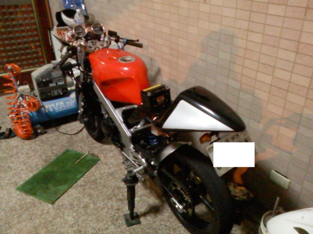

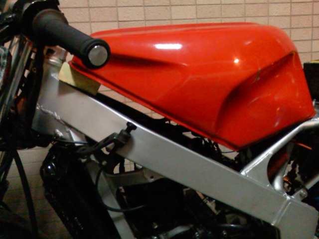

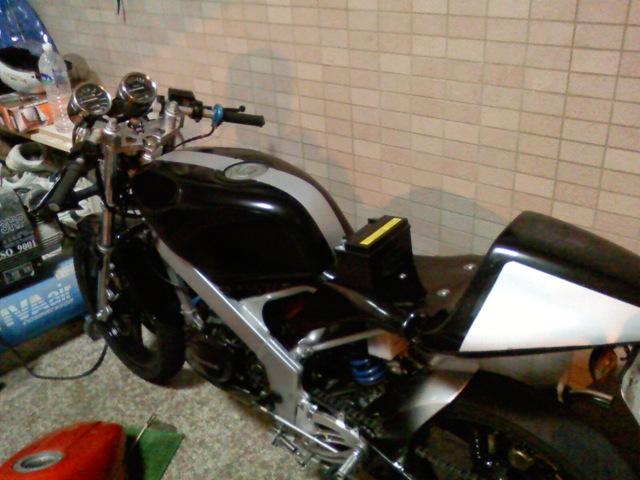

今天把還沒修改完成的FZR油桶先合上NSR看看,結果感覺還不賴哩。NSR上FZR油桶除了前後兩個固
定油箱的鎖點外,其實不需要多額外的焊接,也就是改上去油桶不會因為焊接造成生鏽導致油箱葛屁,
如果還是怕的話,就汽油裡面多加些機油吧。考慮到NSR的超大耗油量,以及其他小細節的完整度,因
此這次我還是以切割油箱為主要手法。
       NSR改FZ/R油箱須克服的問題與解決方式如下
1.前後鎖點須重新焊接
   解:重新焊接
2.車台與油箱之間的空隙
  解:可利用玻璃纖維重新填補空隙
3.油杯
  解1:利用原廠油杯燒焊
  解2:利用單向閥門(請參考FZR板)
  解3:流用異種車輛油杯
     目前進度大概是先比對一下以及考慮細節須修改的地方,明天會抽時間先來焊接前後鎖點,預計這星期
完成整個油箱改上計畫,細節部份(尾殼可能須修改,車台檔化油器部份須填補)預計兩個星期內搞定。
油箱改上後整車的完整度大概有90%了。
以下為NSR加大油箱罩圖片
以下為NSR上FZR油桶
以下為車台與油箱間的空隙

发表于 2009-3-23 20:44:08 | 显示全部楼层
請問一下.為什麼不能留空隙?
发表于 2009-3-23 21:00:18 | 显示全部楼层
1.美觀
2.防塵
3.保護性
4.整體性

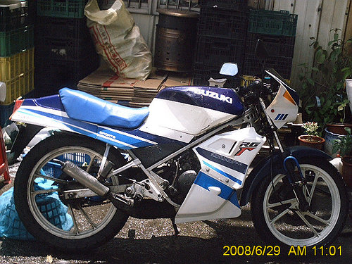

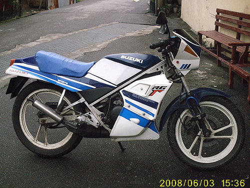

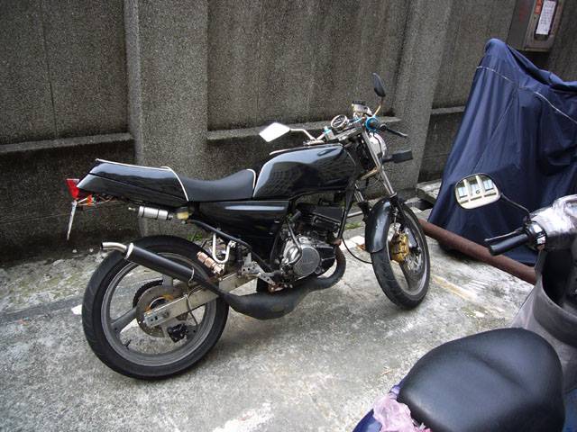

異種油箱改裝實例-RG50改裝RG125原廠油箱
原廠RG50油箱,11公升
改裝RG125油箱14公升
我會改裝的原因是,原廠油箱嚴重鏽破,無法修補,
加上RG50的油箱取得不易,只好改裝
NSR相對來說,就幸福的多,不但原廠油箱都買得到,
就連改裝,也有泰制RR原廠油箱可直上
[ 文章最後由 hughsaab 於 2009-3-24 20:37 編輯 ]

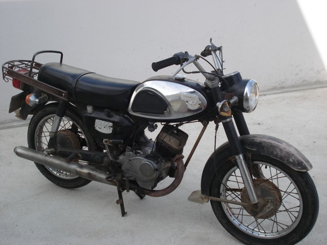

改是改的上去沒問題,只是收尾的部份呢?改上B1後細部的修飾好像會很困難喔!車架上NSR與B1
差異很大,NSR兩旁有個大大的支架,但是B1沒有,光是這點你要修飾就要花費很大的苦心了。
以下為B1的照片
