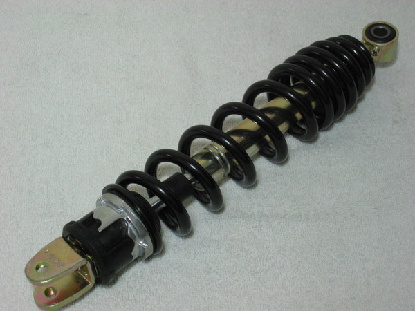

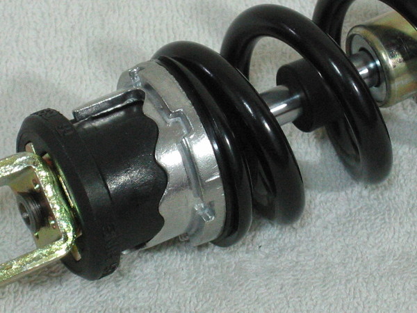

請問大大你說的 後避震 是不是這隻 我只有查到 這隻說
三陽悍將後避震
三陽悍將後避震
三陽悍將後避震
三陽悍將後避震

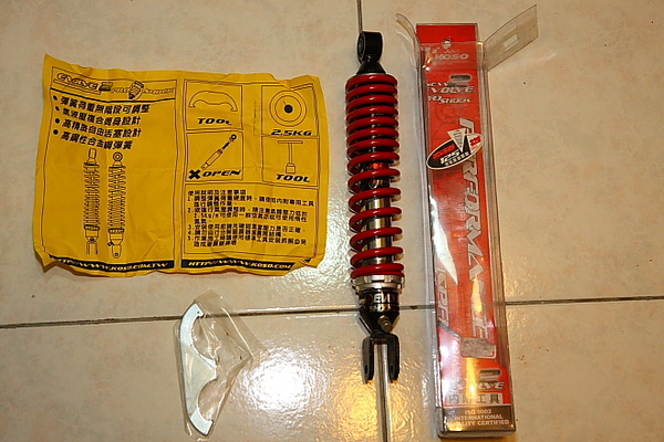

大大你說的避震 是不是這支 我有查到這支 這隻好像有加啥氣的說
KOSO
KOSO
