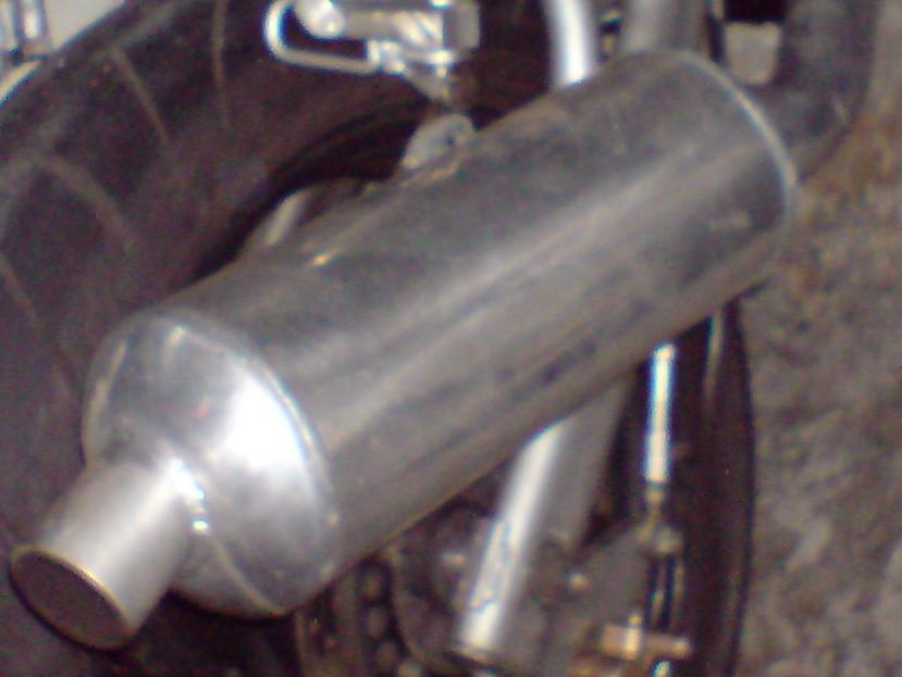

 楼主| 发表于 2009-3-27 00:17:05 | 显示全部楼层
我在拍賣場有看到一種防燙蓋
不知道這種可不可以說
如果可以 想說找鐵工廠 弄1個出來 = ="
ps:圖片來源 拍賣網站 如車主不願意 請告知

 楼主| 发表于 2009-3-27 00:41:10 | 显示全部楼层
原文由 keigomail 於 2009-3-27 00:35 發表
我拍好摟
我用勁戰的防燙蓋
可是吉村的LOGO就被蓋住了
低調一些好了...XD
請大家參考
http://www.postimage.org/image.php?v=Pqea1F9
酷...
還滿合式的說....
只是如果可以在長一點 包到前面一點 應該更順...
另外一問 你是自己在管子上 先焊上鎖點 然後再裝在去鎖好嗎???
[ 文章最後由 ter0918 於 2009-3-27 00:48 編輯 ]

发表于 2009-3-27 00:59:02 | 显示全部楼层
勁戰125的防燙蓋
並不難找
GTR也可以(原則上都長的一樣)
殺肉場 GOGOGO
 楼主| 发表于 2009-3-27 01:06:53 | 显示全部楼层
原文由 keigomail 於 2009-3-27 00:59 發表
勁戰125的防燙蓋
並不難找
GTR也可以(原則上都長的一樣)
殺肉場 GOGOGO
不知道這種管可不可以改造成功 = ="
我再來試試看 @@"
发表于 2009-3-27 01:10:33 | 显示全部楼层
我看了一下你的圖片
你的管可能要焊鎖點...
但是我還是有方法不用焊鎖點(因為焊接會破壞美感)...
你在高雄嗎?
[ 文章最後由 keigomail 於 2009-3-27 01:20 編輯 ]
